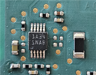

10个月前组装的 I CHIPS ~在室温下具有48.5mV 的下限。 看起来很奇怪,但是还不错,在限制范围内
现在、我们有一个新组件、该值会下降到45mV! 这是更严格的数据表定义。 您能解释一下这是一个宝贝吗?
使用不同的设备对测量值进行多次确认。
这是两个一般问题、为什么室温下的典型值不常见、新一批芯片出现了什么情况?
米罗斯拉夫
    要添加的是、器件标记与前一张幻灯片中

    阈值是使用精密万用表在 SENSE 引脚和分流器一侧测量的。 自项目开始以来、我们面临着较低的阈值。 使用10m Ω 分流器时、我们得到的是大约4.9A、而不是典型的5.5A。 现在、这是无法察觉的。
    下面是标记的图片:
    这就足够了、还是我需要获取批次代码?

    尊敬的  Miroslav:
    批次代码详细信息有助于我们提取量产数据。 请分享。
    您是否可以在负载电流逐渐增大的情况下测试这些装置并检查计时器在什么电流下启动?
    勒凯什
    它现在是4.53A、电流缓慢增加。 然后测量分流电压并获得~45mV。
    我将尽快获得批次代码。

    您好、以下是最新组装过程所用的封装和卷带图片:
    2卷带图片完全用于电流检测为45mVthreshold 的模块。

    尊敬的  Miroslav:
    我们已查看量产数据。 该参数的最小和最大筛选限值分别为50mV 和57mV、比数据表限值更严格。
    如何立即继续、您希望样片发运给您吗?
    我们刚刚收到 LM5069-2自动运行选项。 这里该限值为50.5mV。 也就是您所说的最低值。 不管怎样、这一个现在不是焦点、它在定义的范围内工作。
    我可以知道在您的电路板中测量50.5mV 限流阈值的测试程序吗? 我想了解在您的末端所有器件中显示较低电流限制值的原因。
    请执行此测试。 在电路板中施加1A 至4.5A 的负载、步长为0.5A。使用3.5位数字万用表测量 VIN 以检测器件引脚处的电压(无处可去)。 请使用另一数字万用表准确测量电流。 请分享该数据。

    尊敬的 Miroslav:
    我已经注意到这一点了。 我的目的是了解其为何在使用所有器件的电路板上显示较低的电流限制。
    ILIM = VLIM/RSNS
    到目前为止、我们只讨论 VLIM 上的误差或容差。 RSNS 容差、包括布局布线如何? 因此、我们应该表征具有不同负载电流的引脚上的压降。

    就像我说的、最近一个 LM5069-2在室温条件下的电压为50.5mV、但在室温条件下可能是正确的值。
    我仍然测量第一系列 LM5069-1的差值为48.5mV、新系列的差值为45mV。 那么、串联之间显然有一些差异、但好的、我想这是正常的。 我希望你做的是自己测量它。 假设在全球任何地方购买的任何新芯片都具有该值。 这会影响我们的大部分工业产品、我们已经有了一个解决方案可以承受这一情况、正如您可以看到的原理图、但我只是不想为未来的最高阈值等感到惊讶。
