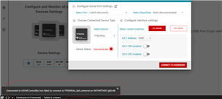

大家好:
我的 TPS65941212EVM 无法连接 PMIC GUI、仅 MCU 可以连接、PMIC 无法连接、并且 我发现 nRSTOUT LED (D5)亮起、我确认 EVM 板正常、因为当我下载错误的.json 文件时、我的 EVM 出现了 此问题。
您能告诉我如何解决这个错误吗?
    您好、Rocky:
    您是否可以尝试将使能引脚下拉为低电平、在接通电源之前请先将其拉低?
    还可以尝试这些 I2C 地址0x28、0x2C 和0x48。
    有了这个.json 文件、I2C 地址可能已更改或转移到了 SPI。 目前为止、没有中断、因此除了 MCU 无法连接外、PMIC 似乎没有任何问题。
    尼古拉斯
