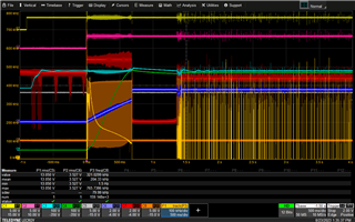

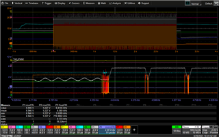

我正在+/-210V 电源上使用 UCC256403。 此电源能够连续运行2.5kW 以上的功率、并可在数秒内运行超过6kW 的功率。 在大多数情况下、该电源似乎可以正常运行。 但是、我注意到了2种开启故障模式。
在第一种模式下、电源通过软启动序列、通过反馈调节、然后看起来 LLC 停止工作。 我没有可靠地复制此模式的方法、因此除了获得基本示波器屏幕截图之外、我无法解决此问题:
[1]:+LLC [2]:VCC 启用[3]:-LLC VCC [4]:

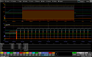

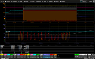

我发现的第二种故障模式很容易重复。 在此模式下、电源通电会照常进行调节。 然后、在电源关闭后、输出将使一位放电、然后重新开启。 启用 LLC 时(释放 BLK 引脚)、软启动引脚会照常充电、但 LO 引脚不会经过正常频率进展。 相反、它处于恒定频率(~6.5k)和低占空比~10%下。 以下是
[1]:PFC 启用[2]:LLC 启用[3]:VBULK (VCC 输出电压~430V)[4]:+PFC 以-LLC (VCC 输出电压~420V)为基准[5]:RVCC [6]:LL/SS [7]:FB [8]:LS 闸极驱动器
Ls 栅极驱动的缩放
将上面的照片与正确打开时的照片进行比较:
我想知道您是否对任一故障模式的可能原因有任何看法、但对第二种故障模式而言更是如此、因为它是特定的且可重复的。 什么会导致 LO 引脚持续输出~6.5kHz 的低占空比?
提前感谢。
    你好、Joshua、
    在第二种情况下、检测到 ZCS。 可以通过查看 LL/SS 引脚电压来确认这一点。
    在第一种情况下、我需要更多波形、作为第二种情况来确定问题。
    马尼坎塔

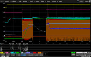

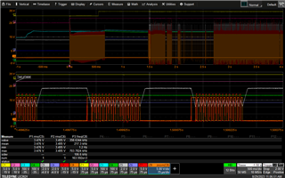

    我能够复制第一个问题,并拍了一些照片。 这是我看到的内容。
    [1]:PFC 启用[2]:LLC 启用[3]:VBULK (PFC 输出电压~430V)[4]:+PFC VCC 相对于-LLC (VCC 输出电压~420V)[5]:HB wrt HS [6]:LL/SS [7]:HS 闸极驱动器[8]:LS 闸极驱动器
    这里是打开的电源。 它进行充电、稍微过冲、重新进入调节状态、控制器开始重新进行接管。
    在一开始放大后、一切在打开前看起来都很好、直到结束:
    然后恢复、看上去 HS 栅极驱动器电源在几个周期内仍然正常充电:
    它以该方式运行一段时间、进入我假定的突发模式。
    它从突发模式退出、看起来良好、
    不过、它最终会再次进入并在 LS 上开始产生这些~6.4kHz 脉冲、同时出现极短的 HS 脉冲

    你好、Joshua、
    启动后、LL/SS 引脚电压将保持在3.5V。 在 ZCS 检测的情况下、LL/SS 引脚电压将从3.5V 降低以提高频率。
    您可以 调整 ISNS 引脚滤波电容值或 ISNS 电阻值、以消除此故障 ZCS 检测。
    马尼坎塔

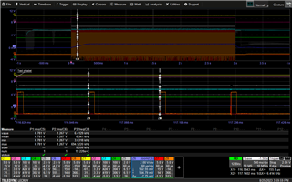

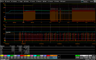

    Manikanta,
    我想我的措辞不是很清楚。 在上述第一种情况下、LL/SS 通过软启动、完成软启动并稳压在~3.5V、然后最终发生 ZCS 故障并下拉至~1V、在该处它不会恢复。 一旦检测到 ZCS、LS 会每150us 输出低占空比、从不会恢复。 下面是该操作的另一个示波器屏幕截图:
    我发现增大 BLK 引脚上的电容可解决该问题。  我不明白这为什么会起作用。 BLK 不应影响 ZCS 检测、而应影响输入电压是否足够高以运行、对吗?
    对于第二个问题、LL/SS 看起来像是开始软启动充电、但从未使其超过~1V。 在这段时间内、即使在"软启动"期间、LS 栅极输出也每150us 具有低占空比。 以下是一个尝试:
    下面是一个缩放:
    我的理解是、在软启动期间禁用 ZCS 检测? 我不明白这是怎么发生的。 另外、LL/SS 关断时、触发的结束点是我关断 LLC。
    您能不能帮助弄清这里发生了什么?

    你好、Joshua、
    我发现增加 BLK 引脚上的电容可解决此问题。  我不明白这为什么会起作用。 BLK 不应影响 ZCS 检测、而应影响输入电压是否足够高以运行、是否正确?
    您是对的。  除非输入电压过低、否则 BLK 不应影响 ZCS。 ZCS 完全由 ISNS 引脚检测。
    检测到 ZCS 后,LS 每隔150us 输出一次低占空比,但从不恢复。 下面是该操作的另一个示波器屏幕截图:
    我理解在软启动期间 ZCS 检测是禁用的吗? 我不明白这是怎么发生的。 另外,LL/SS 关闭时的镜头结束是我关闭 LLC。
    我认为在软启动期间 ZCS 是禁用的。 我认为它在软启动启动开始后经过一定数量的周期后启用。 我会从设计人员那里得到这一确认。

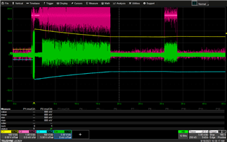

    • ISNS 引脚具有滤波功能(见下文)。 我已经尝试在没有改变运行的情况下增加 C12_5 (220p、470p、1n)。 我还尝试将 R68_5增大至10Ω、但没有任何变化
    • 当使用差分探头(HVD3106A)观察 ISNS 线路时、即使输出已预充电、电源也会正常运行。 这就是我尝试更多滤波 ISNS 的原因。 请注意、在这两种情况下、输出都会充电至~300V、但如果探头位于 ISNS 引脚上、则电源会正常开启。 未进行其他更改
    [通道5] FB
    [通道5] ISNS
    • 我已尝试在不做任何改变的情况下提高 BMTH。

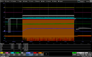

    • 我在正常开启和电源预充电但无法开启的情况下观察到 VCR。 下面是一些示波器截图:
    正确开启
    下面是一开始的放大图、显示了265V 的充电引导时间、且 VCR 控制良好:
    下面是更接近的缩放:
    但请注意、在电源开启且处于突发模式后、VCR 引脚在这些关断期间变为高电平。
    预充电/无法开启
    这是预充电电源未正确开启:
    放大一点:
    这看起来与电源实际工作时的启动非常相似、只是 VCR 变为高电平且 LS 开始150us 故障环路:
    我很好奇、 该问题是如何 解决的? 似乎是相似的。
    Question:
    1. 为什么向 BLK 引脚添加更多电容有助于解决问题1?
    2. 向 ISNS 添加差分探头可修复问题、但增加电容不会修复。 如果有任何其他可以在 ISNS 引脚上执行的操作、
    3. 为什么在电源预充电时、VCR 在开启期间变为高电平?
    4. 解决此问题还需要考虑哪些因素?
    最后提醒一下、我们已经构建了数百个电源、这似乎影响到其中的一小部分、但影响不大。  我还不确定这意味着什么、但可能还有另一条线索。 感谢您的帮助。 我需要尽快解决此问题。
    你好、Joshua、
    设计人员提到 ZCS 检测将在软启动阶段打开。
    在第二个问题上、您可以再做一项更改吗:可以通过更改 LL/SS 引脚的电阻分压器值来更改失调电压(VSSinit)吗? 看、它是否能改善情况。 这应该会在软启动阶段更改初始频率。
    [/报价]
    它的不是突发关闭周期。 再次变为 ZCS。 由于死区时间更长、内部斜坡电流会根据 转换情况将 VCR 引脚电压充电至6V 或零。
    在突发关闭周期期间、VCR 应达到3V、
    今天我将与其他应用工程师进行讨论、讨论第一个问题。 我会继续向您发布信息。

    你好、Joshua、
    可以改为选项6吗? 与选项5具有相同的 BMTL/BMTH 比率、但启用 VSSinit。
    此外、 在波形中、ISNS 太低。 这会导致 ZCS 跳闸。 因此、您是否可以通过增大 ISNS 引脚上的电阻值来增大 ISNS 幅度。

    你好、Joshua、
    ZCS 检测通过 ISNS 引脚上的比较器实现。 当 ISNS 信号过低时、比较器会输出干扰性 跳变。
    除了调整 ISNS 电阻器的值、可能没有任何替代方案。

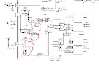

    你好、Joshua、
    以下屏幕截图来自数据表。 这里您可以看到、比较器的迟滞为16mV-44mV。
    如果 ISNS 信号极低、则 ISNS 比较器将响应。 因此、增大 ISNS 信号的大小可防止比较器输出基于微小噪声进行开关。
    在启动期间导致 ZCS 的主要原因:
    启动时、LLC 谐振电容器需要一些时间才能充电至 Vdc/2。 因此、在启动时、不会对称驱动 LLC 谐振回路。 由于电压 第二个因素不平衡、谐振电流可能在半个周期内不会反转。
    马尼坎塔
