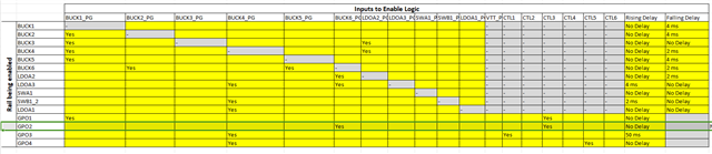

我们在设计中使用 TPS6508641 PMIC。 我们需要提供有关以下几点的一些信息。
1.对于 BUCK 6、共4个 GPO 信号、什么是电源正常信号?
2.数据表中提到了时序图,因此请提供该 图的延时时间信息。
3、我们要在电路板中另外使用1个直流/直流转换器、该转换器将生成3V3电源。因此、如果我们使用降压6 PG 信号来启用另一个直流/直流转换器、PMIC 和直流/直流转换器的3V3输出将同时生成?
4.数据表中显示了定序图。 那么、该定序图中显示了降压稳压器6和降压稳压器3之间的延迟、但在 OTP 发生器工作表中没有显示延迟。 因此、我对 PMIC 是如何处理时序的感到困惑。 请告诉我这件事吗?
请尽快提供此信息。
阿什什
    尊敬的 Ashish:
    1) 1)根据时序图、GPO2 PGOOD 取决于 BUCK6的 PGOOD 信号 CTL3信号、然后才会在内部将其升高到高电平。 请注意、GPO2处于"I2C 模式"、这意味着为了将 GPO2引脚电压输出拉高、需要通过 I2C 启用 GPO2。
    这是因为 GPO2_PG 信号必须先经过输出缓冲器、然后才能用于将输出引脚驱动为高电平。 如果 GPO2处于"I2C 模式"、则需要通过 I2C 启用输出缓冲区、然后才能看到 GPO2引脚被拉高。 您仍可以将 内部 GPO2_PG 信号用于序列中的其他电源轨、但在启用 GPO2之前不会看到引脚上的输出。
    如果 GPO2成功变为高电平、则您知道 BUCK6已达到 PGOOD、因为如果没有 BUCK6_PG 信号、GPO2不会被拉高。
    2)图中的大多数顺序都不依赖于延迟时间。 只有 LDOA3、SWB1_2和 GPO3具有上升沿延迟时间、如 TPS6508641电源序列图的末尾所示。
    其他电源轨基于内部 PGOOD 信号。 一旦前一个电源轨达到 PGOOD、序列中的下一个电源轨将加电。 例如、BUCK2取决于 BUCK1电源正常、因此 BUCK2将在 BUCK1达到 PGOOD 调节电压后斜升。
    3) 3)如果要将3V3直流/直流使能连接到 BUCK6 PGOOD、您需要使用 GPO2引脚并通过 I2C 启用 GPO2输出。 一旦它接收到这个使能信号、3V3 DCDC 将加电。 由于 GPO2取决于 BUCK6 PGOOD、因此3V3 DCDC 只能在 BUCK6上电完成后斜升。 您还将需要启用 CTL3。 最终、3V3直流/直流转换器的时序将取决于在序列中满足这些条件的速度。
    4) 4) BUCK6和 BUCK3之间序列中的延迟来自我之前提到的 PGOOD 检查。 虚线表示前一个电源轨的 PGOOD 时序、该时序允许序列中的下一个电源轨斜升。 此 PGOOD 系统 与上升沿延迟设置分开。
