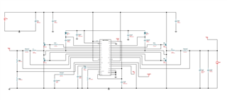

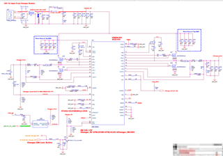

我们的 LM5143没有输出电压、因此我们没有找到根本原因。
请帮助一起检查一下。 谢谢!
webench 建议:
    您能否确认 EN、VCC 和 VDDA 电压?
    VCC 和 VDDA 需要为5V、EN 电压需要为高电平。
    我还建议尝试移除 FB 节点上的 U36、而仅使用默认的恒压调节模式。
    如果您上拉 FB 电压、则器件可能无法开始切换。
    -奥兰多
    我们可以通过将一个10nF 的电容器连接到 DITH 引脚来解决这一问题。 但我们不会继续坚持。 请为我们解释一下。谢谢。
    DITH 电压会调制振荡器。
    如果未使用展频功能、则应将 DITH 连接到 VDDA。
    它不应保持悬空。
    -奥兰多
    谢谢。 那么、webench 建议的电路不正确、对吗?
    我明白了。
    我将尝试更新 WEBENCH。
    谢谢。
