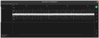

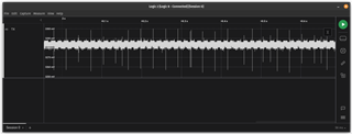

    望远镜拍摄的照片。 我将从 Agilent E3645A 馈送它。
    您能不能探测使能引脚(EN)?
    当然可以。 我们会回来给您。 我确实有一个100k 的上拉电阻、因此它的默认状态为 on。 一旦输出正常、内置下拉电阻器应该会断开? 即使它仍然启用、指数用电量也与可能的电阻分压器电流不完全匹配。
    请同时探测开关节点(SW)以查看设备在进行扫描时在何种输入电压下会退出100%模式运行。
    好的。 我没有高阻抗探头、因此越过手指就不会对开关产生太大影响。
    此外,您是否测试过不同的电路板和/或不同的 TPS62840 IC,以确保不仅仅是一个有问题或有缺陷的芯片?
    它应用于该设计的所有器件。
    您能不能探测使能引脚(EN)?
    下面是我的 Saleae 以10ms/s 的速度运行、每61ms 有一些有趣的脉冲的屏幕截图。 这时输入电压为5V。 此处为3.6V:
    我从我正在使用的板上获取该部件、并将其放置在 EVM 上。 在整个范围内表现良好。 这是一种奇怪的设计问题。
