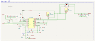

大家好!
我目前在六相升压转换器项目中面临一个令人困惑的问题、可以使用专家建议。 以下是该问题的简要概述:
背景
  • 我的原始设计是六相升压转换器、用于在20A 电流下获取24V 输入和90V 输出
  • 出于测试目的、 我目前只关注主 IC。
    • 在原理图中、我知道从器件的高 IC 接线错误、在我的 PCB 上已对主器件的高 MOSFET 正确接线
  • 我尝试了 PMP310730参考设计、但这是我的第一个主要 PCB。
问题1 -低 VCC 电压
  • VCC 电压应为7.6V、读数仅为3.5V。
  • 我已经仔细检查了电源、它设置为提供正确的电压。 但是、IC 未接收到预期的 VCC 电压。
问题2 - FB 引脚未调整
  • 我有一个外部电阻器、可从0V 至3.3V 获取电压输入来控制输出电压。
  • 我原本期望 IC 将 FB 引脚调节至1.2V 的固定电压、但 FB 引脚似乎没有按预期进行自调节。
  • 因此、输出电压的行为不符合预期。
sch 的 PDF 位于此处 https://drive.google.com/file/d/1PcEkRzZUXyjZKM4kIFfQGDueALpS-MZ9/view?usp=sharing
如果有人遇到过类似的挑战、或者对故障排除和解决这些问题有建议、我将非常感谢您提供的见解。
提前感谢您的帮助!
此致、 Jonathan Mathews

    那么、现在我只看一个相位。 其他相线仍通过 PCB 上的布线连接。 由于更换了芯片、我原来的 VCC 问题得以解决。 但升压电路仍无法正常工作。 以下是使用100mA 负载进行测试时相位的大多数信号的测量值。
    从其余从器件的隔离式主 SS 电容器以及使用磁线将电容器直接连接到主 IC、也从将所有 IC 连接到 SS 的通道划掉了走线。
    将 FB_microcontroller 设置为2.13会使 FB 为0.9V
    UVLO 3.3V
    FB 0.9
    输入电压 24V
    VCC 7.49
    15.6mV
    0V
    软件 24V
    BST 7.54
    SYNCIN 307 kHz
    SS 0.56mV
    斜率 1.2
    模式 VCC
    分辨率 17.6mV
    CSP 24V
    CSn 24V
    BST 二极管(D6) 7.35V 两侧
    我注意到的是、
    - BST 电容从输入电压(24V)开始、下降至 VCC (7.6V)。 显示为 Vin + VCC。 我的 VCC 电容器为10uF、我的 BST 电容器为15uF
    - SS 接近于零,根据我能够读取的数据表, SS 应该高于1.2V,所以 IC 使用内部1.2V 基准,因为它使用两者中的较低者。(第19页:7.3.7软启动)
    - IC 从未试图将 FB 引脚保持在1.2V

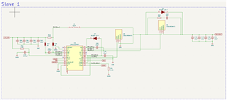

    我知道我们只在查看主 IC、但这里也是一个从器件:
    我的补偿网络是空的、我是否需要填充这些内容?
    尊敬的 Jonathan:
    是的、没有适当的补偿、它就无法工作。
     斯特凡

    Jonathan、您好!
    在查看该主题时、我发现了两件事:
    1)
    澄清一下:
    -你写道:
    >我原本期望 IC 将 FB 引脚调节至1.2V 的固定电压、但 FB 引脚却没有按预期进行自调节。
    FB 引脚为纯输入。 IC 永远不会尝试将该引脚驱动至特定的电压。
    您必须计算反馈分压器的值、从而将所需的输出电压分压至1.2V。
    因此、当转换器运行时、FB 引脚上的电压应为1.2V (由外部分压器馈入该引脚)。
    因此、如果输出电压低于目标电压、则馈入 FB 引脚的电压也相应降低。
    2)
    我可以看到您需要将外部时钟馈送到我们的 IC、如数据表的图33所示。
    如图33中红色字母所示、 主 IC 的 OPT 引脚必须连接到 VCC!
    如果按照原理图中所示将 OPT 引脚连接到 GND、则它不能与直接直流耦合的时钟源一同工作。
    这仅涉及主 IC。 对于其他 IC、需要将 FB 引脚连接到 VCC、并将 OPT 引脚连接到 GND。
    请尽可能遵循参考设计 PMP31073:
    www.ti.com/.../PMP31073
    原理图:
    www.ti.com/.../tidm960
    哈利
