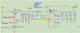

    您能帮助检查下面的 LMR64101原理图以及是否需要调整
    大家好、 Gareth:
    建议的前馈零频率应约为8kHz。 因此、我建议 C351为150pF。
    如前所述、在重负载条件下、输出电压可能会降至低于目标值。 在这种情况下、电感器电流将达到电流限值。 该器件的开关电流限制典型值为1.5A。 所选电感器的 Isat 为1.3A。 这可能是不够的。 建议使用具有1.5A 或更高 Isat 的电感器。
    穆林
    你好, Mulin
    将电感更改为4.7 uH 3.5A/4.0A、将 C351修改为150pF。 =》220pf 100pf 是无用的
    大家好,Gareth。
    看起来还不错。
    穆林
