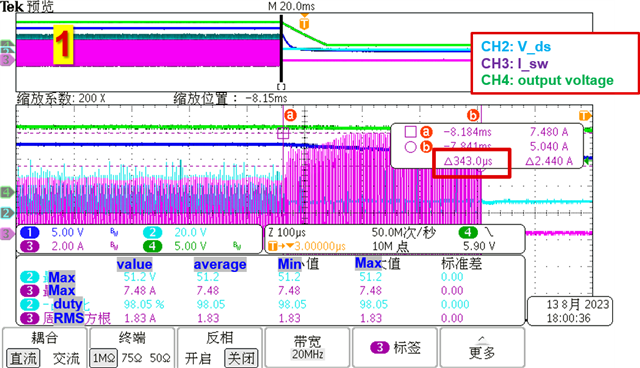

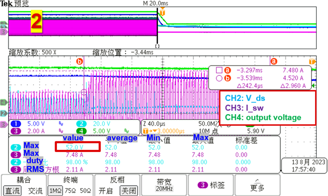

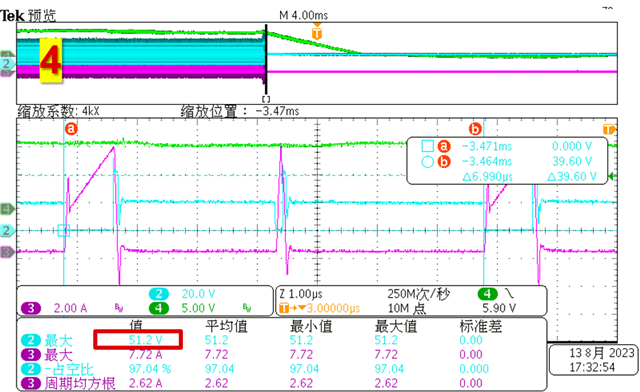

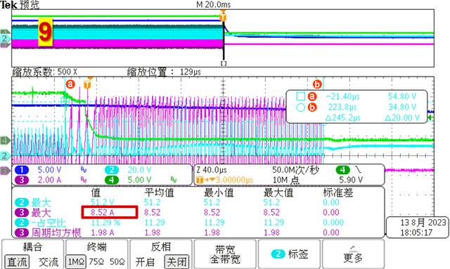

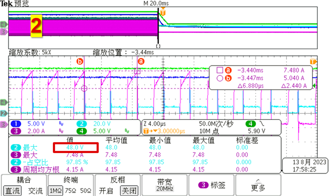

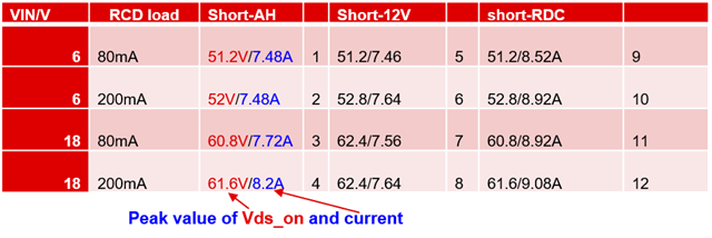

    抱歉上面的波形中没有标注详细信息、下面是客户的设计和波形图。

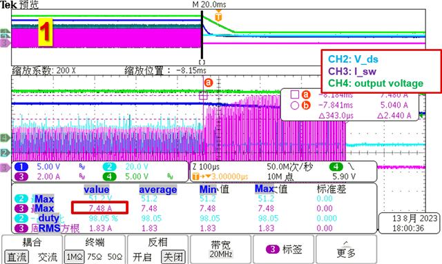

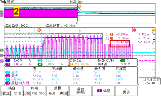

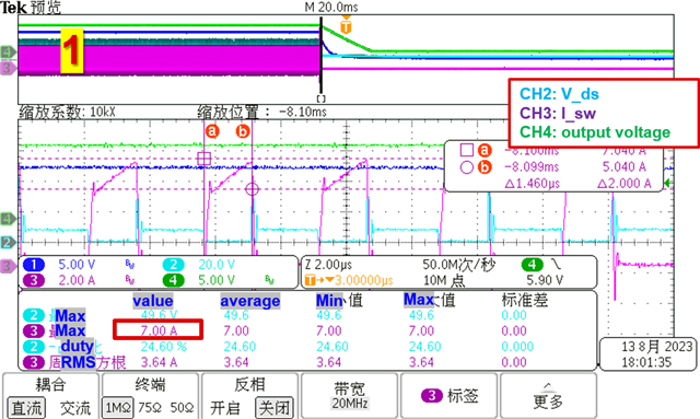

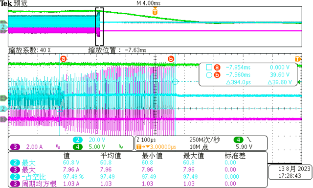

    Inovance 使用 LM5157设计具有4个隔离式输出的反激式转换器: 18.2V *3 ( 、BH 和 CH、它们是相同的) 12V *1 和1个一次侧反馈绕组( RDC )。
    他们在不同条件下对 LM5157的 OCP 进行了测试、结果如下所示:
    有 3个问题需要您的帮助以解决或向客户解释:
    1. 为什么 Vds (on)上出现电压尖峰、MOS 上出现电流尖峰 变大 之后 VIN 增大 在相同的负载下、例如、Vin 从8V 到16V、VDS_ON 从52V 到61.6V (vs. 2和4)(众所周知)、MOS 上的电压与输出电压有关。
    2. 为什么要这样做 电流峰值增加 之后 将 RDC 负载短接 (初级反馈绕组)相比、隔离式绕组(12V 和 AH)是否短路? (对比1和9、2和10、3和11、4和12)
    3、 为什么负载越重,响应速度越快? (与1和2比较)
    兰尼
    您好、Rannie。
    感谢您的更新和波形。
    以下是我对这些问题的评论:
    1、FET 的 Vds 电压取决于输出电压 输入电压。 这意味着电压峰值与输入电压一起上升。 为了更好地说明这一点、我建议查看我们的功率级设计器工具:
    https://www.ti.com/tool/POWERSTAGE-DESIGNER
    选择反激式拓扑后、您可以双击原理图中的 FET、查看电压值随输入电压的变化而上升和下降。
    2.很难理解为什么使用 RDC 绕组时的电流比使用输出绕组时的电流更高。 可能的因素是耦合系数、绕组比和电感的差异。 为了确认这一点、我需要了解有关变压器的更多详细信息。
    3.您是说在发生短路事件之前负载更高时、器件进入断续模式的速度会更快?
    根据数据表、在触发断续模式之前、器件会计数64个电流限制周期。
    我假设由于这种反激式设计、电感器电流需要一些额外的周期才能在短路事件后斜升并达到 OCP 阈值。 如果由于负载较高、电感器电流已经处于较高的起点、则 OCP 阈值的裕度较小、因此达到更快。
