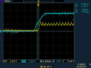

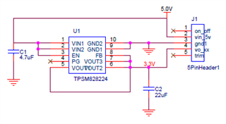

我的电源模块配置如下:

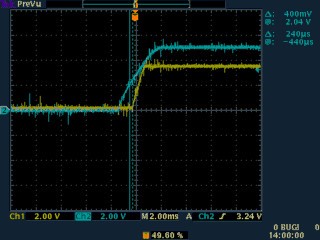

这些图形显示了模块何时无法加电以及何时成功。 蓝色线为 VIN_5V、黄色 vo_xx (3.3V)。
当模块发生故障时、纹波周期为~880us、电压在大约~2.5s 后稳定在3.3V。 虽然放电缓慢、但它似乎与断续保护有关。

    1.图片来自同一模块。 测量点相同(蓝色:VIN;黄色:VOUT)
    2.此模块为插入 VME 机架的板供电。 电路板的功耗不应受插入机架的电路板数量的影响。 然而、这正是观察到的现象、更多的板插入机架会导致更大的故障机会。 相同构建的其他模块似乎不太敏感(到目前为止没有故障)、并显示了与成功启动相同的曲线。 尝试具有不同5V 上升时间的电源似乎没有什么不同。

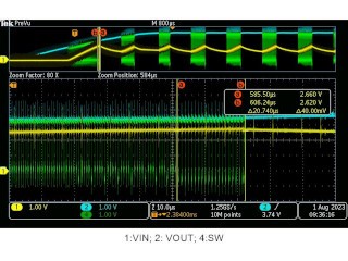

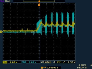

    3.在其中一个电感端测量与输出电压相比、可以看到以下结果(蓝色:电感;黄色:VOUT):
    在堵转之前~20us 似乎切换器的频率更改为~1MHz。 VOUT 此时已达到大约2.7V。

    能否以更高的分辨率分享更多测量结果?需要查看器件是否进入间断模式。 如果该器件进入断续模式、则意味着它达到电感器电流限制。

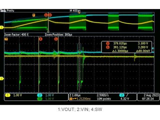

    在运行过程中、该电源模块需要提供~500mA @ 3.3V 的电压。 看起来就像进入断续模式、没有重负载(关闭时为慢速衰减)
    我更新后的最后一篇文章显示了在第一次断续前开关时放大的图。
    目前在我的办公桌上有5块板、其中1块板很敏感、往往出现故障。 客户有许多主板出现故障并出现相同症状。
    如果插入另一个电路板且成功启动的几率为50%、则发生故障的电路板当前似乎处于临界点。 成功引导后、有1个断续周期。 机架中电路板之间的所有公共信号都在引导期间设置为输入、这意味着它们不驱动共享信号、因此不应相互影响(降压提供的5V 和共享总线信号除外)。

    您是否尝试过普通电阻负载? 如果您无法在启动期间尝试使用正常的阻性负载、则只需在输出端连接一个1.65欧姆(2A 负载)电阻器并为器件加电、并确定问题是由器件还是由负载分布造成的。
    是否可以根据您的布局测量电感器电流? 如果我们进行此类测量、则观察电感器电流是否达到电流限制将有所帮助。
