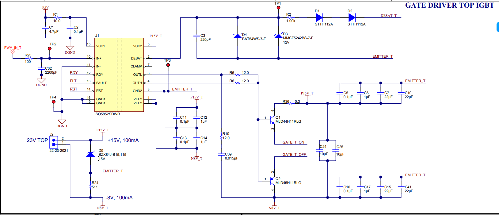

我们使用 ISO5852S 驱动 IGBT 并参考此电路原理图:
https://www.ti.com.cn/cn/lit/pdf/tidrpj3
现在我要测量实际电路中的去饱和保护电流(Ichg)值、那么我该如何测量它呢?
测量的电流值是否能够达到理想的500uA?

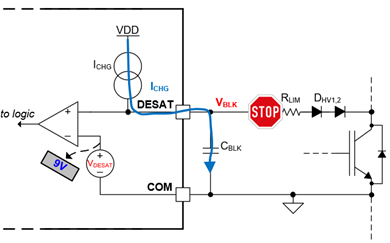

    感谢您提出这个有趣的问题。 Ichg 是消隐电容充电电流、数据表中提到该电流、如下所示:
    由于该电流是内部电流并来自电流源、因此它通常保持恒定、变化很小、如数据表中所示。
    如果您测量流经电容器的电流(使用万用表或其他方法、如 C. dv/dt)、它应该非常接近数据表中提到的值/范围。

    我还有一个关于去饱和保护的问题。 如何在此电路中激活去饱和保护、或者我应该使用什么措施来触发保护? 是否可以将9V 的电压直接施加到 DESAT 引脚?
    或者断开以串联方式连接到 DESAT 引脚的电阻器?
    尊敬的 Jiang:
    如果目的是测试 DESAT 电路保护、我认为您可以直接在 DESAT 引脚上施加9V 或更高电压并进行测试。
