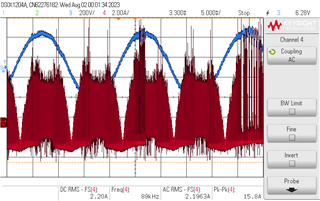

大家好、我在1kW 转换器、LLC 谐振直流/直流转换器的前端 PFC 中使用了 UCC28180dIC。
在使用变阻器负载单独测试 PFC 时、PF 保持为0.98、但当我将 PFC 输出连接到 LLC 输入时、功率因数未正确保持、空载 PFC 电压在加载时也会下降
供您参考的电流波形

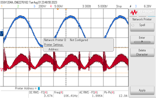

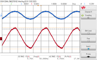

    这是升压输入电感器的电流波形、在更改了补偿部分中的所有电容器、电阻器值之后
    在我将 L 值更改为2个变化值之后
    我觉得电感电流没有被适当滤除、所以电感电流增加了很高、比如说1mH

    我再次检查的一点是 UCC28180计算器工具专为全面的通用输入电压应用而设计。 (85-265Vrms)、即使您的范围是185-280V、也必须据此选择感测电阻。 但您选择的是电感器和感应电阻器是好的选择。
    我想波形(1)发生的一件事是它以 DCM 运行、这表示有2个方面-电感不足或由于电感引起的绕组间电容过大而导致振荡。 您可以对此进行检查、例如、也许 增大磁芯尺寸、以便减少所需的匝数、并可以使用单层绕组。

    波形(2和3)明显显示了改进、但您可能需要检查以上内容。
