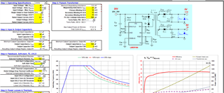

  我想用 LM25184-Q1设计一个双路输出电源、5V/2.1A 和5V/1A 输出。使用 TI-EVM 进行测试。 我已将 变压器更改为 Wurth、  7491195501.
   5V/1A 电源轨是满负载输出对于此测试、更改具有电子负载的5V/2.1A 输出功率。 当 我将输出电流设置  为0.2A 时、输出电压为5.77V,电压
电流增加而下降。 当输出电流达到1.3A 时、电压基本上稳定至5.27V。
  电路参数如图中所示、
  我想知道导致这种情况的原因、非常感谢。

    感谢您使用我们的产品进行设计。  主要问题是计算器中使用的 VF 错误。  这是空载的正向压降、我查看了 EVM 二极管数据表、它应该为0.25V 而不是0.4V、您应该相应地降低 RFB。
    您还可能进入最小负载条件。  添加虚拟负载、以防止 Vout 上升过多。

    您好、Youhao、感谢您的信息。  我重新计算并获得了正确的反馈电阻。 问题似乎是多输出的交叉调节。 我记录了输出电压随负载的变化。
     对于此测试,5V/1A 通道为满负载。 有没有任何好的措施来改善情况?感谢很多。

    您关于交叉调节的说法是正确的。  当5V/2.5A 电源轨的负载电流降至1A 以下时、5V/1A 将作为主要输出来进行电压调节、而5V/2.5A 电源轨将变为交叉稳压。
    您的 Vout 调节规格是多少?您针对每个输出的实际负载范围是多少? 两个负载是否独立变化?

    你好,我希望负载调整率小于5%。 5V/1A 轨负载功率、估计为3-4W。 目前、5V/2.5A 轨负载 不确定。
    似乎没有消除该问题的好方法。 如果我想提高双路输出的准确度,你有什么建议,
    非常感谢。
    您能告诉我5V/2.5A 输出的调节要求吗?
