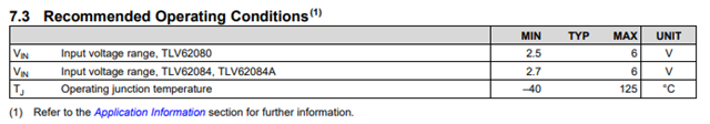

最大入力の推奨電圧6Vを超えて使用していますが、最大絶対定格が7Vなので1V以下の余裕はありますが、実際に6.05Vで使うと問題ありませんか?最大6.25Vの電圧を印加しても問題ありませんか?
    我翻译了您的问题、这是我的理解。
    Q:VIN = 6.05V。 施加的输入电压>建议的最大工作输入电压(6V)。 由于 绝对最大额定值为7V、可以在6.05V 甚至高达6.25V 的电压下运行吗 ?
    答:不建议在超出数据表建议值的情况下运行该器件。 如果长时间这么做的话、会危及器件的性能和可靠性。 它还可能影响器件的寿命。
    因此、在任何最坏的情况下、请在低于6V 的电压下运行器件、以便在输入引脚上提供足够的裕度。
    我希望这可以回答您的问题。
