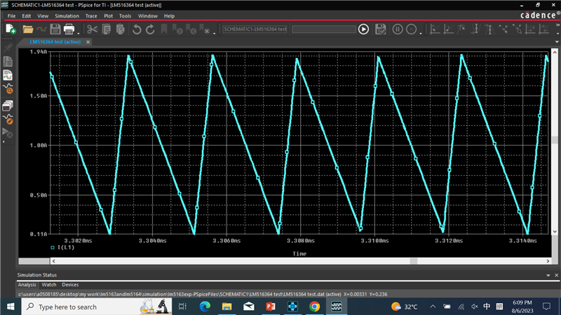

大家好、我想问一个有关 LM5164电流限制的问题。
数据表中说过、当电感电流增加到1.5A 以上时、芯片将立即关闭上部 MOSFET、直到电感电流下降到1.2A 以下。
不过、当我使用 PSPICE 进行仿真时。 我发现电感电流可能增加 接近1.9A 的情况。
下图显示了这种情况。 我使用非常低的电感、因此它的电流纹波很大。 电感电流的平均值为1A。  可以看出、尽管平均值(1A)不超过该限值、但电感电流峰值因其较大纹波而大于1.5A。
这是否意味着只要电感电流的平均值在限制范围内、电流限制就不起作用?
    文婷您好!
    输入/输出条件是什么?您能否分享原理图? 如数据表第7.3.6节所示、 电流限制比较器的传播延迟为100ns。 如果它产生了额外的0.15-0.4A,则可以计算(Vin-Vo )/L*100ns。 从您显示的波形中、1.5A 和1.94A 之间的时间也约为100ns。
    鸿嘉
