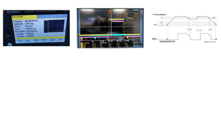

当我使用 TLV803EB33VDBZR 来提供第一个监控器使能信号时、延迟时间似乎为120~130us。 但它应该是40us。
那么、我想 TLV803E 有一个启动时间。 但它未在产品说明书中。
您能否确认一下?
    请确保测量的是输入超过阈值电压的时间、而不是电源施加的时间。 请参阅图7-2。 谢谢。
    您好,Masoud
    在图7-1中、未测量第一次延迟。
    从我们测量的图来看、它大约为90us。
    谢谢。
    90us 仍在规格范围内。
    你好
    第一次上电后、复位信号的其余延迟为40us。
    您能否确认第一次上电的延迟大于40us?
    由于电路具有内部上电功能、因此第一个周期会稍微长一些。 我们不会单独说明这一点。
    谢谢。

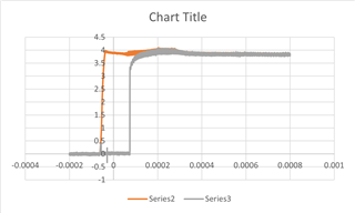

    TLV803EB 的启动延迟是我们应用的关键特性。 请您指定一下吗? 以下测量是针对 TLV803EB33xx 芯片的。 第一个周期约为160us。 我们对该参数的要求是100us 到200us 之间。 TLV803EB 是否可以提交它?
    如上一篇文章中所述、我们未指定该器件的启动时间。 谢谢你。
    感谢您的回答! 根据我们的应用要求(整个温度- 40~125C 和整个生命周期、阶跃响应期间为100~200us)、您能否说明一下 TLV803EB 是否能满足我们的应用要求? 或者、您可以通过一些测试来提出如何判断?
    非常感谢~
    您可以通过在整个 温度范围内测试多个器件来表征启动时间。 希望这对您有所帮助。 谢谢。
    多少件器件可以让我们判断启动延迟是否符合我们的要求? 在 TI 方面、您能否进行一些仿真来告诉我们启动延迟范围?
    我建议测试~30个器件。 谢谢。
    根据 TI 的仿真、是否有可能为我们提供启动延迟? 非常感谢~
    很抱歉、该参数在仿真中没有表征。
