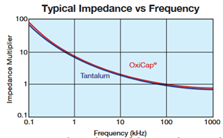

    尊敬的 Gu:
    对于该 LDO、输入电容器是可选的。  您可能希望加入输入电容器以帮助快速导通(请参阅下面复制的图20)。 9V 电池具有相对较高的内部阻抗、并且可能难以在 LDO 导通期间提供所需的电流、从而导致器件不必要的非单调导通。  具有较低 ESR 的输入电容器有助于在导通期间提供该电流。  当然、您可以在使用和不使用输入电容器的情况下测试 LDO、看看哪种器件最适合您。
    我认为您订购的1uF 电容器应该没问题。  LDO 的 ESR 规格是电容器谐振时的规格。  ESR 取决于频率、随频率下降。  该电容器可能的谐振频率高于100kHz -从我在 AVX 数据表中可以看出、谐振时的实际 ESR 小于1欧姆。
    请参阅第1.4.3节: https://catalogs.kyocera-avx.com/TantalumNiobium.pdf
    我在 AVX 的网站上找不到此电容器的准确测试数据、因此唯一要确定的方法是使用 LDO 测试电容器或要求 AVX 提供跨频率的阻抗曲线。
    在我看来、2.2uF 电容器也没有问题。

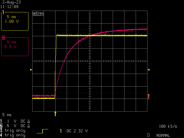

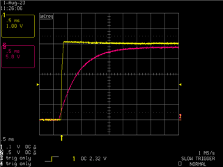

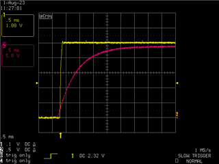

    尊敬的 Gu:
    我对拖延答复表示歉意。 我对电路进行了重新测试、它现在可以与您选择的陶瓷电容器配合使用。  我在使用面包板时连接不好(这种情况有时会发生在面包板上)。  我对困惑表示歉意。  这是我的设置图像(红色是 Vin、蓝色是 GND)和测试数据。
    通道1 =黄色= Vout = 5V
    通道2 =红色= Vin = 24V
    在 LDO 无负载的情况下、我测量的电流为100uA、但我使用的是 HP 3478A DMM、在这些轻负载下、测量结果可能有些不准确。 导通结果如下所示。
    在100欧姆负载下、我使用 HP 3478A DMM 在输入电流下测量了5.17mA。  导通结果如下所示。
    谢谢。
    斯蒂芬

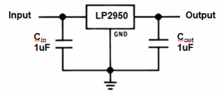

    尊敬的 Stephen:
    非常感谢您的测试。 我希望您澄清以下问题、
    1.您在测试中使用了陶瓷电容器,我购买的一个是 1 µF 50 V 钽电容器,我链接到的一个是 1 µF 50 V 铝电解电容器。 您是否是说 陶瓷 电容器和铝电容器都应该可以工作? 每个电容器的 ESR 是多少? 链接到来源将会非常有帮助。
    2.该图显示连接了两个电容器,分别用于输入和输出,还是两者用于并联输出?
    3. 24V 电源是由3节(9V)电池供电还是由24V 电源适配器供电? 24V 电源适配器不同于3节(9V)电池、电池是纯直流、而电源适配器 不是纯直流。电容器可 通过电源适配器进行充电和放电调节。 您能否使用3节(9V)电池对其进行测试?
    4.您测量的输入电流、这意味着功率是24V X 5 mA = 120MVA、我测量的电阻分压器的输出电流、  功率是5V X 20 mA = 100MVA。  功耗非常相近。

    尊敬的 Gu:
    我订购了1uF 50V 铝电解电容器、一旦它在这里、我将重新测试、并告诉您结果是什么。
    1.是的,两者都应该起作用。  LP2950数据表的8.2.2.1和8.2.2.2节提供了 ESR 要求。  很遗憾、我在制造商的网站上找不到这些电容器的确切 ESR。  我建议联系制造商、询问他们是否可以提供跨频率的阻抗(Z)曲线。  如果您询问 ESR、它们可能会以特定频率提供给您、但我们希望阻抗曲线不是 ESR 曲线或特定频率的数据点。
    2.我在输入端使用了一个陶瓷电容,在输出端使用了一个陶瓷电容。  它们与您订购的电容器相同。
    3.我用了电源。  第二天左右、我将使用3节9V 电池进行测试、并报告结果。
    谢谢。
    斯蒂芬

    尊敬的 Gu:
    我用9V 电池进行了测试。  我的电池在高端上的工作电压为28.3V、在低端上的工作电压为23V。  但在我的测试中、电压值并不重要、它使 Vin 减速、这发挥了最大作用。  我将电池热 jacking 到 LDO 输入端、因为我没有带去抖电路的开关。  当输入电压进行开关或热焊时、LDO 过冲打开、直到反馈环路可以赶上。  增大 Cin 以减缓 Vin 的斜坡速率可消除该过冲。  我尝试了不同的电容值、但在高端上使用了680uF、  您可以显著降低680uF 以降低价格获得类似的结果、我仅使用了680 uF、因为这是我已经布置的东西。
    在此测试数据中、请记住每个图的不同时基。
    (Cin = 1uF 陶瓷)
    (Cout = 1uF 陶瓷)
    无负载
    (Cin = 1uF 陶瓷)
    (Cout = 1uF 陶瓷)
    100 Ω 负载
    其余的所有测试均使用100 Ω 负载来帮助对添加的电容器进行放电、并加快测试速度。
    我向 Cin 添加了一个10uF 铝电解电容器:
    (Cin = 10uF 铝电解电容器// 1uF 陶瓷电容器)
    (Cout = 1uF 陶瓷)
    将10uF 铝电解电容器添加到 Cout:
    (Cin = 1uF 陶瓷)
    (Cout = 10uF 铝电解电容// 1uF 陶瓷电容)
    向 Cout 添加680uF 铝电解电容器:
    (Cin = 1uF 陶瓷)
    (Cout = 680uF 铝电解电容器// 1uF 陶瓷电容器)
    680uF 铝电解电容器添加到 Cin:
    (Cin = 680uF 铝电解电容器// 1uF 陶瓷电容器)
    (Cout = 1uF 陶瓷)
    总共2个图、1个放大图和另一个缩小图:
    谢谢。
    斯蒂芬

    古喜
    我想您可能需要 Cin 上具有100uF 或220uF 电容、才能查看输出电压不会过冲的最后几个图的改进。  但您需要检查您的测试设置和电容器。  如果您需要任何其他帮助、请告诉我。
    谢谢。
    斯蒂芬
