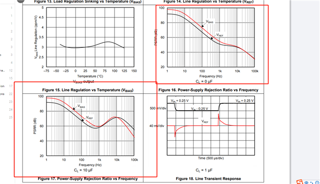

大家好、
如果工作频率高于100kHz 该怎么办? PSRR 是否会因有效性而失效?
    为了获得良好的 PSRR 性能、我建议保持在数据表图16和17中所示的范围内。
    谢谢。
    杰克逊
