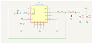

我们实施了从10V 转换到-3.3V 的电路。 遗憾的是、我们无法实现计算出的输出。 您能帮助我们 尽快解决这个问题吗?
 对于-3.3V = 75k、R1 = 20k R2::
通过这种组合、我们将实现:
输出电压:-1.63V
在 Vref = 2.521V 时
请查找下面的原理图:
-Ravi

    我希望飞跨电容器串联的电阻器不允许将飞跨电容器充电至必要的水平。 请检查 R13是否短接。

    尊敬的 Brigitte:
    谢谢你的第一次答复。
    我们测试了 R13短路、结果保持不变、还会产生很多发热问题。
    -Ravi
    您好、Ravi:
    感谢您提供的信息。 能否检查在将输入电容增加到100uF 时问题是否仍然存在?
    布里吉特
    您好、Brigitte:
    我们尝试使用100uF 电容器仍保持输出不变。
    拉维
    您好、Ravi:
    请为 R2更换一个新的75k 电阻器、并使用示波器测量输出电压。
    请用示波器分享该器件的启动情况:VIN、VOUT、CAP+、可能还有 FB。
    布里吉特
