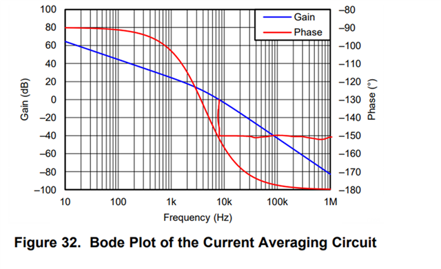

在第32页的数据表中、该示例的电流环路增益具有小于或等于30度的相位裕度。 这是错吗?
我希望一个好设计的相补角大约为50度、
    Steve、您好!
    是的、 在数据表的计算中、相位裕度仅在30°附近。 在 PFC 升压中、较慢的瞬态响应可能会更好、因为这可以改善 EMI。 如果这不是问题、您可以更改 ICOMP 的组件以产生较低的增益、从而降低交叉频率、提高相位裕度。 如果增益降低、因此交叉频率为~3kHz、那么您可以获得50°附近的相位裕度。
