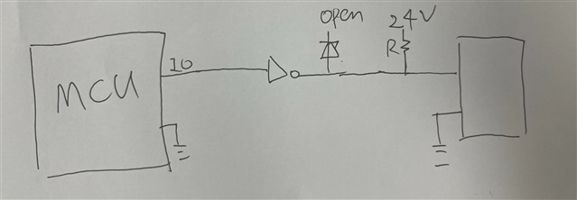

我正在使用 C2000 DSP、但出于某种原因、我需要5/24V 500mA 输出 IO 端口。 是否可以按照以下方式使用 ULN2003/2004来增加电流和电压?
    尊敬的 Yifu:
    是的、你绝对可以这么做。 ULN2003A 设计为在3.3V 或5V 输入电压下工作。
    谢谢。
