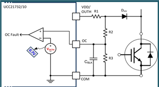

    您好 Manoj:
    感谢您提供原理图。 我注意到您提供的原理图中遗漏了 DHV 二极管、而这里有一个 R35电阻器(请参考下图)。 请将 R35替换为合适的二极管、并告诉我它是否起作用。 我们还建议使用外部米勒钳位栅极电阻器(原理图中的 R116)
    希望这对您有所帮助!
    此致!
    普拉蒂克
    我们已经连接到电源 PCB 中的 DHV 二极管。 此问题仍然存在
