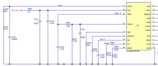

我们的客户将通过 UCC28070设计3kW 充电器。
它被用于 VIN AC150V~280V 输入。 占空比设置为0.95、频率为61kHz。
我们发现 VIN 从交流150V 逐渐增加到交流200V、空载输出电压是恒定值。
当 VIN 从交流200V 逐渐增加到280V 时、输出空载电压也会上升。  同时、R87和 R105电阻器的温度在整个过程中也会显著升高。
然后、我们尝试了使用300Ω 电阻器进行负载测试。 它会导致 MOS 烧坏。 此时、电流互感器检测到电流是无限的。
在本设计中, MOS 导通状态的占空比为0.95 ,是否需要设置反向? 如果可以、如何配置 CSA 和 CSB?

    从元件的价值来看、附在原理图中似乎存在一些问题。 需要特别提到的是 Rimo 电阻器、CT 检测电阻器、Rdmax 电阻器、电压和电流环路补偿、会导致负载占空比限制。 我建议对随附的计算进行交叉检查。 另外、请检查电流互感器的极性、因为绕组在原理图中似乎相反。
    e2e.ti.com/.../UCC28070_5F00_calculations_5F00_review.pdf
    更改并进行测试后、请告知我们您的观察结果。
    哈里什

    我们已根据您之前提供的 PDF 进行了详细的设计比较和更正、但仍有一些我们不了解的点:
    1.在下图中、GM 和△VEA 是什么意思? 如何获得值?
    2.在 PDF 第13页中,有另一个  GM ,什么意思?  如何获得值?
    3.在 PMP40261等一些参考设计中。 VINAC (引脚5) 本`s 使用电容器(C155)、但它不用于数据表中。   我们应该提高 VINAC 的含量?
    尊敬的 Tommy:
    这些(gm)是内部电流和电压放大器的固定跨导值。 这些直接从数据表中挑选。
    Vea 是误差放大器输出、并且被限制在3.2V。
