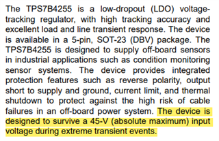

我们有以下关于 TPS7B4255DBVR LDO 的问题。
  1. 能否请您确认测试的持续时间 TPS7B4255DBVR 能够承受45V 输入瞬变吗?
  2. 此瞬态持续时间是否适用于整个温度范围?

    您好、Rakeshkumar:
    45V abs 最大持续时间无限制、可在整个温度范围内工作。
    尼克
    您好、Nick。
    感谢您的确认。
