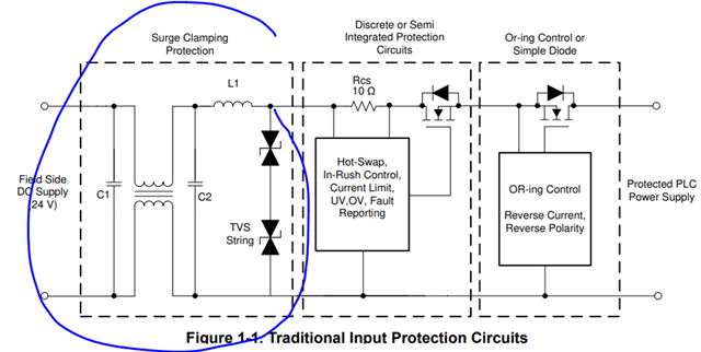

使用 TPS26633和 TVS 二极管、是否可以实现具有标准 A 性能的1kV 线路间浪涌保护?
我找到了一个 应用手册、但它仅适用于标准 B。

    您能帮助我们了解为什么需要1kV 浪涌支持吗? 最终产品是什么?
    耦合 阻抗是多少? 它是2欧姆吗?
    最大工作电压是多少?

    最终应用是为发电站中的智能功率转换器提供控制接口。 基本上、产品将位于容器中、配有极高电压的功率转换器(6.5kV)、在这种情况下可能发生高压浪涌/突发/ESD 风险。
    客户已指定必须针对该模块进行保护、 IEC 61000-4-5区域3 (浪涌)和标准 A 性能。 因此、我需要 2kV 线地 1kV 线间 浪涌保护。
    我们已生产原型板并进行了耦合阻抗为2欧姆的浪涌测试。 我们发现它可防止浪涌、但在浪涌事件期间电路板上有一个复位、我想这是由 TPS26633引起的、因为它应该在浪涌期间关断负载的电压。 由于复位是不可接受的、因此我需要相应的解决方案来防止这种情况发生。 我不确定 TPS26633的 VOUT 上的大容量电容器是否有助于防止这种情况。
    电路板有3端子(24VDC、GND、PE)电源输入连接器。 有一个5.0SMDJ33CA TVS 二极管(24V 至 GND) 共模扼流圈和 LC 滤波器。
    我是否还应该更改连接顺序? 例如、TPS26633靠近 TVS 二极管、并在 TPS26633之后放置共模扼流圈?

    您有一组正确的组件可以处理浪涌。  应在电子保险丝之前放置共模扼流圈、以降低浪涌电流的压摆率。
    我们看到客户使用如下方式来处理大型浪涌 https://www.ti.com/lit/an/slva833d/slva833d.pdf
    请使用以下公式确定 Cout 的大小
