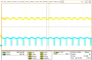

    尊敬的 Zoey:
    抱歉目前我们没有"true"直通功能的 MV (Vin>7V)升压转换器。
    根据您提供的条件、 非同步升压转换器 TLV61048是不错的选择。 在 EVM 上进行了验证、 TLV61048具有以下行为(IO = 1A):
    • Vin < 7V、Vo = 7.1V;
    • 7V < Vin < 7.9V、TLV61048在 PFM 模式下工作、Vo 范围为 7V 至7.95V (~0.95V 纹波);
    • 7.9V < Vin、Vo 跟在 Vin 之后、~0.65V 更低。
