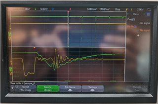

大家好、我在 UCC27531QDBVRQ1方面遇到了一些问题。
如果脉冲宽度小于30ns、栅极驱动器将短路。
经过调查、我们发现短路与 PWM 的宽度有关。如果发生故障或紧急停止、如果脉冲小于30ns、栅极驱动器将短路。
这是此 PN 的已知问题? 有一种方法可以解决这个问题?
我将在下面放一张图片、只是为了给您一个想法、但超过30ns、我们不会有任何问题。
谢谢你。
黄色、在栅极驱动器输入端发出脉冲。
栅极驱动器电源上的电压。
这是此 PCB 上使用的原理图。
我们使用一个移位电平来驱动栅极驱动器的输入、通过一个齐纳二极管来限制电压。
栅极驱动器并联驱动三个 SiC。
阅读此处的另一个线程(e2e.ti.com/.../4477262)后 、我在换档电平电路和栅极驱动器的输入端之间放置了150R。
它仍将消耗20ns 脉冲。
黄色- PWM 信号
绿色- Vgs

    一般来说、当输出状态发生变化时、拉电流/灌电流对驱动器而言非常不利。 对于这个小脉冲、在接收到开始提供的命令时、驱动器似乎仍在灌入电流。 在某些情况下、这可能会损坏驱动器并导致严重的内部振铃。 这可能是输入较小导致其损坏的原因。 我们一些较新的器件具有显著的最小输入脉冲滤波器、可帮助解决此问题、还有一些器件使用其他方法来解决此问题。
    我认为这不是其他客户看到的同一类故障、我认为增加电阻在这里不一定会有所帮助(尽管可以起诉它来过滤小脉冲)。 最好的办法是避免发送小脉冲。 此外、您可以降低 RG 以确保在较短的时间内进行状态转换、但这也有其自身的缺点。
    最后、您可以尝试实施脉冲滤波器来防止出现这些小脉冲。 可以使用更大的 RC 滤波器、或者一些涉及晶体管逻辑的其他方案也可以使用。

    与 UCC27531器件相比、UCC27624具有额定最小输入脉冲宽度。 它小于20ns、因此我假设脉冲仍然可以通过、但我想 UCC27624能够处理得更好。 它是较新的器件、并且流程较新、因此如果它更适合您、我认为切换到它不会出现问题。 下面是我的两个想法:
    1. 如果您并行使用两个通道、它将具有比 UCC27531高得多的驱动强度。 因此、它能够在20ns 的窗口内将 OUT 节点拉至0V 并避免内部振铃。 如果它可以在输入脉冲宽度滤波器未覆盖的任何时间下拉、则在所有情况下都应该是安全的。
    2. 它可能仍会遇到内部振铃、但可以更好地处理它。 UCC27624旨在具有更强的抗噪声能力、这是通过各种内部电路实现的。 在这种情况下、UCC27531器件的内部改进可能有所帮助。
