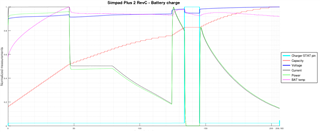

您好支持团队:
我有与 BQ25303J 充电相关的问题。
系统在充电至77%时不愿意充电终止。
请参见下图。
STAT 引脚在充电的77%时被拉高。检查 REGN LDO 开启后、我们假设充电器处于充电终止模式。
但是、充电终止的条件为:
充电电压>充电阈值(4.35V-0.16V=4.19V)
充电电流小于充电电流的10%(R=20k Ω、I_CHG 约为2A)
该图未显示正在发生上述情况。
请推荐!
原理图:
谢谢。
戴夫
    Dave、您好!
    您能否帮助提供高达终止点的电池电压(在 IC 的 BAT 引脚上测量)和充电电流的波形捕获? 图中未提供这些测量值。 您是否还可以定义图中的所有图、例如是指输入电压或电池电压等的电压?
    我也看到 STAT 在一小段时间内高企,然后又低企,是否有"不愿意终止"的问题?
    加勒特
    您好 Garrett:
    在这里、我附加了一个与此问题相关的 txt 文件、很抱歉使用 txt 文件不是很方便、但我只有这个文件。
    e2e.ti.com/.../bat_5F00_charge.txt
    请看一下。
    1.时隙 13:17:24的电池温度高达44、我认为这是 JEITA 函数 T3的可能阈值。 因此、根据 JEITA 要求、充电电流将被削减为一半并将充电电压保持在4.1V。
    2、时隙 15:01:47的电流开始下降为"电压调节"的行为、然而、电压现在仅为4.00V、由于 VSET 为51k Ω 至 GND、所需的 VBATREG 应为4.35V、这怎么可能?
    3、时隙 16:24:26的电流现在为0.2A、根据终止电流设置、如果满充电电流为2A、I_Term 应为0.2A。然而、电压现在低于终止电压(VBATREG-VRECHG_SYS)、但充电不正常、最后电流降为零。 充电终止。
    4.对于 JEITA 功能、如果电压钳位在4.1V、除非温度低于 T3、否则电池似乎永远不会充电至所需的 VBATREG?
    请帮助澄清我们的想法、谢谢。
    谢谢。
    戴夫
    Dave、您好!
    感谢您的总结。  我们将无法分析文本文件中的大量原始数据。 如果需要更详细的分析、客户需要以更好的方式提供测试结果。
    STAT 引脚显示器件始终尝试在 x 轴上的135至145之间的一段时间内之外进行充电。 同样、我要求您能否让客户提供电池电压(在 IC 的 BAT 引脚处测量)和高达终止点的充电电流的波形捕获(或其数据图及测量值)? 这将有助于确认为什么在客户期望之前终止器件。
    然而,电压现在仅为4.00V,所需的 VBATREG 应为4.35V,因为 VSET 是51Kohm 接地,这是怎么可能的?
    当电池温度处于 JEITA 热范围(高于 T3)时、VREG 将降低。 在这种状态下、器件将在降低的 VREG 时终止充电、而不是通过 VSET 引脚进行初始设置。 电池温度需要降至 T3以下、以使电池充电至所需的 VBATREG。
    参考提供的图、我的行为理论是电池温度高于 T3导致充电电流降低。 BAT 温度随后降低回正常范围、这会导致电流在 x 轴上大约125处快速充电至2A。 BAT 温度再次出现上升。 如果温度再次高于 T3、这可以解释为什么终端早于预期发生。 然后、一旦温度降低、器件将恢复充电并工作、以将电池充满电。
    加勒特
