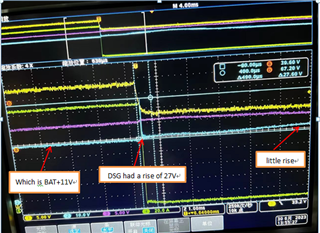

    在这张图片中、充电 MOS 由 chg 控制、当 chg 截止时、CP1和 DSG 升高、栅极电压 有阶跃电压。

    在此期间 DSG 导通、以保护放电 MOS。
      充电 MOS 关断时、充电器件会产生浪涌电压。
    你能看到图片吗? 上面有一些标签。

    当 CHG FET 关闭时、您可以测量 DSG 引脚和 LD 引脚吗? 我想看看这里的电压是多少。 我担心瞬态可能足够大、导致电压通过 DSG 引脚泄漏到电荷泵 CP1电容器中。

     但现在, 当 CHG 关闭时, DSG 的电压上升得太高,PACK+有一个大约80V 的浪涌电压,这个电压通过 DS2或   QM17(在 pdf 文件中)进入 DSG。如何保护 DSG 引脚? 只需在 DSG 和 VSS 之间添加一个 TVS? 或 DSG 与 BAT 引脚之间。 您有什么更好的建议吗?

    DSG 引脚的额定电压为85V、因此在80V 电压下、DSG 引脚应该是可以的!
    从波形图像来看、DSG 似乎上升到~70V。 这应该是可以的。 如果需要、您可以在 DSG 引脚到 VSS 处添加一个~75V TVS /齐纳二极管、以钳制它不会达到任何更高电压。
