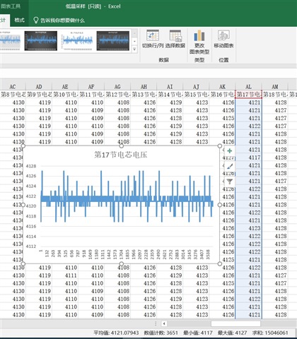

我的客户正在使用2个 BQ76930进行20节电池组测试。
在电压单元测试中、我们观察到电压波动为±10mV 第7和第17个单元格 而其他电池仅±3mV。
从原理图的角度来看、RC 值和外部设计完全相同。 我是否知道有任何特殊原因导致第7和第17节电池出现比其他电池更高的电压波动?

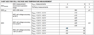

    数据表中记录了器件的 ADC 精度。 请见下方。 必须进行电压校准。
    发生电压变化时、是否启用了电芯平衡? 该问题的一个常见原因是 RC 常数较大。 如果对于系统应用来说是安全的、请尝试缩短时间常数。

    我们建议客户改为0.27uF + 1k Ω、但看不到任何改进。
    客户在执行该测试时未启用电池平衡功能。 如果启用了电池平衡、电压波动将高得多。
    客户提出此问题的主要原因是、他们注意到基于 BQ76930的多个平台上存在类似的问题。 他们想了解为什么第7个电池的性能比其他电池更差。
    我已经通过电子邮件将客户的原理图发送给您。
    布赖恩
