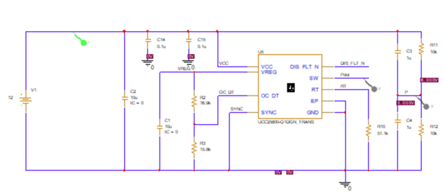

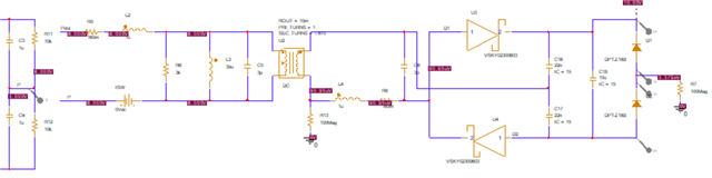

 大家好、我目前负责栅极驱动器电源单元和次级侧的 LLC、以便获得(+18和-5V)的输入电压为12V。 将建议的栅极驱动器 PSU 的原理图与次级侧的 LLC 相连、以获得+18V 和-5V 电压。 您能帮我进行仿真吗? 问题是、我无法达到18V、而且仿真也需要更多的时间来达到10V。 请求提供有关在输出侧获得+18和-5V 的任何建议。
    为什么 PSICE 仿真文件在连接开路、引脚悬空等情况下看起来不完整? 您可以共享该文件吗?
    史蒂夫
    e2e.ti.com/.../UCC25800_2D00_Q1_5F00_TRANS.DSNCan请查看共享原理图文件。

    Manjunath,
    您能否附上整个 PSPICE 项目和仿真文件?
    史蒂夫

    我建议使用电压稳压器 TL431来调节输出电压的正极或负极侧(请参阅随附的)。 它比齐纳二极管提供更好的效率和调节能力。 您可以将电容器 C10和 C11设计为与稳定电压(18V 和5V)成正比。 此外、您需要使用 R13将并联稳压器从输出电压偏置。 我希望这对您有所帮助。
    e2e.ti.com/.../UCC25800_2D00_Q1_5F00_PSPICE_5F00_TRANS_5F00_withSYNC.zipHi已上传项目文件。 请查看上述共享项目文件。

    您好、您可以使用齐纳二极管来调节负电压(请参阅随附的)。 请注意、您需要串联一个电阻器以偏置齐纳二极管。 此外、您还可以使用电压稳压器 TL431 (请参阅上文注释)来调节负电压或正电压。 请注意、您可以改变变压器匝数的次级数量以获得所需的电压(+18V-5V)。 我希望这对您有所帮助。
    大家好。 请检查以上评论。 这两种方法都可以分离输出电压并获得负值。 您可以在本产品"使用 UCC25800-Q1进行隔离式栅极驱动器偏置电源设计"的应用手册第14页中找到这两种方法。 希望这对您有所帮助。
