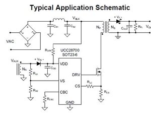

我要问的关于 UCC28700反激式控制器的问题是、当输入直流 VBLK 低于一个特定电平时、TI 建议使用什么方法来关断控制器 UCC28700。
 我们可以将晶体管连接到 Vdd、检测输入电压 VBLK 的阈值是否低于阈值 、并启动晶体管以将 Vdd 拉至低于内部 UVLO 额定值。 但想知道 TI 是否建议使用某种方法来执行类似的操作。

    IC 已经具有 IVSL (启动)和 IVSL (停止)阈值。 因此、当输入电压低于此电平时、根据选择的 NPA 和 RS1、IC 会自动关闭启动 UVLO 重启。

    感谢您的建议。 是的、我知道这一点。 只是想为 UCC28700提供一个外部关断选项、以便可以为不同的应用修改触发电平。

    我认为 Ritwik 提到的内容应该起作用、或者他们也可以尝试按如下方式下拉 DRV:

    CS 或 VS 引脚是否可用于禁用控制器?

    不建议使用 VS 引脚、因为这容易产生噪声耦合。 尝试使用 CS 引脚、
