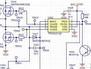

重新启动 IC 时可能出现问题(该行为不是我的应用程序所需的行为)。 IC 可驱动两个 MOSFET、驱动正常运行。 一旦 PWM 变为低电平、问题就会出现。 因此 IC 停止驱动器,但当 PWM 再次出现时,驱动器不会再次启动。 因此、我的预期行为是让 IC 在 PWM 再次出现时自动重新启动。 有人能给我任何建议吗? 谢谢你。
    作为附加功能、我想说如果我在完成上述过程后切换 EN 引脚、IC 将开始驱动 FET。
    好的、我的自举电容器似乎太大。 这可以解决我的问题。

    实际上、我没有解决它。 由于将电荷泵连接到自举引脚、因此我不能过多地更改该自举电容器、因此我必须将电容器的值增加到原始值。 IC 仍然无法如前面所述启动。
    1.如何查看自举电容计算是否正确?
    2.你有其他提示吗?

    1. 如何查看自举电容器计算结果是否正确?  [/报价]
    我们有一个 常见问题解答 、介绍了如何正确计算所需的自举电容。 我们还提供了涵盖偏置方法的常见问题解答、其中包括您的电荷泵: 常见问题解答。 本 应用手册 涵盖  电荷泵配置的计算和元件选择。
    2. 你还有其他提示吗?  [/报价]
    我看到您提到了该器件在您切换使能引脚之前无法驱动。  当您打开 PWM 并且 IC 不进行驱动时、您能否确认该引脚为高电平? EN 引脚上有一个开关和上拉电阻器、因此我希望确保在 PWM 为高电平时此开关断开、以便使能引脚也为高电平。 这更多的是一个"健全性检查",所以我们可以开始消除任何原因,为什么你看到问题。
    您还提到了该部件的高侧电荷泵。 是否需要 IC 的高侧输出具有长导通时间或低频(包括直流)? 如果是这种情况、那么您可以使用低侧的输出为电荷泵电容器生成高侧偏置、并且没有自举电路、因为自举电路不足。 如果您不计划导通时间长或低频(包括直流)、那么您通常不需要电荷泵、而只需要自举电容器。 这是一种简单得多的方法、也是一种具有成本效益的高侧偏置方法。 前面提到的常见问题解答提供了计算所需的自举电容的方法、而应用手册涵盖了电荷泵应用。
    如果您有任何其他问题、请告诉我、我很乐意为您提供帮助。
    资浩
