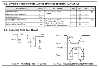

大家好、
Toshiba 的 SSM3J356R、LF (T
我们是否 有具有短路保护功能且不会在短路状态下发送反馈信息的类似 MOSFET?
利利连
    您好 Lillian、
    谢谢咨询。 TI 没有任何具有短路保护的"智能"FET。 您可能需要查看具有更多功能的负载开关和/或电子保险丝。
    约翰·华莱士
    TI FET 应用
