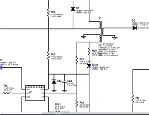

器件型号:UCC28742
UCC28742具有过高 AUX 电压的电路设计:
  • UCC28742集成电路(IC)数据表指定它可以在9V 和35V 之间的偏置电源电压(VDD)下安全运行。
  • 在 Webench 设计中、AUX 绕组匝数比(NS2toNP)设置为0.79。 该比率预计会生成约37.91V 的 AUX 电压、高于 UCC28742的建议 VDD 范围。
  • 目前、我们使用了一个齐纳二极管将为 UCC28742DBVR 供电的 AUX 电压调节至37.37V。 尽管进行了上述调节、该电压仍超出 IC 的安全工作限值。
问题:
是否可以通过将 NS2toNP 更改为0.305来修改 AUX 绕组匝数比? 从理论上讲、这种调整会将 AUX 电压降至12V 左右、使其处于 UCC28742的安全工作范围(VDD)内。
2.在 Webench 设计中更改 NS2toNP 的影响(假设输出电压为12V ):
  • 您正在考虑将 Webench 设计中的 NS2toNP 组件从原始值0.795更改为新值0.305。 该设计的输入电压为12V、与初始设计电压不同。
Question:
  • 电阻器值(RS1和 RS2):  随着 NS2toNP (0.305)的变化、电阻器 RS1和 RS2的合适值是多少?
  • 齐纳二极管选择(DZ2):  假设原始设计使用齐纳二极管进行电压调节、新的12V 输入是否需要不同的齐纳二极管选择?
  • 旁路电容器(CDD):  更改 NS2toNP 值是否会显著影响旁路电容器(CDD)? 如果是、建议为新配置使用什么值?
Webench 设计链接:webench.ti.com/.../16

    你好,Vydhia
    辅助绕组匝数比是根据以下标准设计的(来自数据表)。 设计中应确保在转换器处于电流模式(过载情况)时、IC 在最坏情况下仍保持导通(高于 VDD_OFF)、并且输出电压在该模式下达到其最小值(V_OVL)。
    从数据表中删除了 VDD_OFF=7.8V
    V_F:次级侧功率二极管的正向电压(0.7V-1V 典型值)。
    V_FA:辅助侧 二极管的正向电压(0.7V-1V 典型值)。
    V_OVL:过载输出电压。 该值低于直流 Vout 设定点。 具体取决于设计人员。
    请验证转换器的值。
