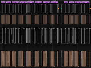

    您的校验和与长度是否正确? 可能值得使用逻辑分析仪并查看发送的内容。

    通过逻辑分析仪观察数据、可以看到没有什么可以马上跳到我身上、因为您可能会注意到一些不是的东西?
    您好、Nathan、
    是的、我明白出了什么问题。 校验和不正确、该值应为0x90、而不是0x41。 我能够使用以下顺序向 CC Gain 写入(在 bqStudio 的命令序列中完成):

    是的、您是对的。 校验和函数仅处理2个字节的数据。  谢谢!
