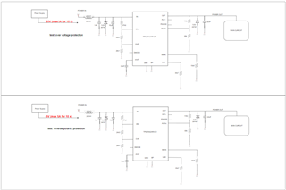

我在自己的设计中使用此产品进行过压保护和反向电流保护。
我  用 20V 和1A 测试了电路 ,以获得过压保护和 ıt Ω 保护。 它不会消耗电流。
此外、我使用 5V 和5A 对电路进行了测试、以实现反向电流保护和 ıt μ A 保护。 它会消耗电流、但没有将其反映到电路中。

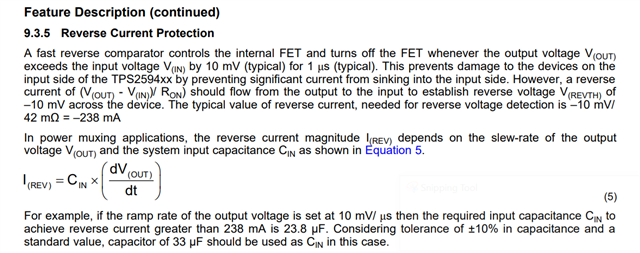

这是正常的吗? 我不明白它是怎么工作的。 您能解释一下如何进行反向电流保护吗?
    尊敬的 Ozkan:
    欢迎使用 e2e。 您是说器件允许反向电流吗?
    G·库纳尔
    尊敬的 Kunal:
    感谢您的答复。 不能、器件不允许反向电流。 反向连接时、它从电源汲取的电流大于-238mA。 但它没有将它体现在主电路中。 例如、当 我 用 5V 和5A 对电路进行反向电流保护测试时、电源显示为3.3V 和6A。  这是正常的吗?  我不这么认为。
    尊敬的 Ozkan:
    您能分享一些有关您的测试条件的图表吗?
    G·库纳尔
    尊敬的 Kunal:
    此处是我的测试图:
    尊敬的 Ozkan:
    您是否在输入端直接施加-5V 电压? 该器件不支持该功能。 您将需要在返回路径中添加一个如下所示的二极管:
    G·库纳尔
    尊敬的 Kunal:
    感谢您的回答。 很抱歉我的回复太晚了。 但我没有收到您回复的通知电子邮件。
    对于此二极管、您有何建议? 对于此二极管、您有何建议? 该二极管应该有哪些特性? 你给我一些建议吗?
    本周我不在办公室。 我明天会尽量回到 EOD。
    G·库纳尔
    尊敬的 Ozkan:
    它可以是典型的正向二极管。 它应能处理最大反向电压和典型应用电压。
    G·库纳尔
