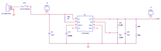

我们使用 TPS7A4901 IC (DRB 封装)通过32V 电源生成30V 稳压输出。 该电路如下所示提供
32V 电源由电流限制设置为100mA 的直流电源提供。
我们面临电路问题。
1) 1)当存在负载(电阻器 R1和 LED D1)时、IC 上电失败。 IC 会损坏、显示短路、直流电源达到电流限值。
2) 2) 如果没有负载、IC 将提供稳定的30V 输出。 但即使没有负载、成功实现均衡的 IC 也无法移除直流电源。 下次重新接通电源时、IC 会显示上述短路情况。
请求您帮助以调试问题

    尊敬的 Varun:
    您能否提供一些显示此行为的波形?
    R1 + D1是器件上的唯一负载吗? 我想知道当负载只灌入~20mA 时、电源是如何达到100mA 电流限值的。 R1的额定功率是多少? 20mA 通过它是600mW、因此如果它小于1/2W 额定电阻器、它将发生故障。 或许这能够解释该电流将流向何处。 如果直流电源达到电流限值、它还会降低其输出电压、因此您可能看到的短路是器件在输入电压下降时进入压降。 或者您是说输出对地短路、即它被拉至0V? 无论以哪种方式、我认为故障负载电阻器都可能产生这种感知故障。
    Unknown 说:
    2) 如果没有负载,IC 将提供稳定的30V 输出。 但即使没有负载、成功实现均衡的 IC 也无法移除直流电源。 下次重新打开电源时,IC 将显示上述短路。
    这可以通过反向电压情况来解释。 当电源关断时、它会吸收输入电容器上的电荷、从而将其输出电压(我的意思是直流电源的32V 输出电压)降低到0V。 如果 LDO 上没有负载、输出电容器将无法放电、直到有足够的反向电压正向偏置导通 FET 的体二极管。 因此、在空载条件下、10uF 输出电容器几乎完全通过器件反向放电(几乎完全放电、因为仍有少量电通过反馈电阻器放电)。 如果您可以捕获显示此关断行为的波形、则有助于验证此故障。
    尼克

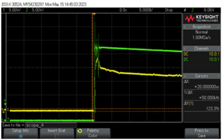

    我们已修改电路、提供20K 的恒定负载、而不是 LED。 此外、我们还将软启动电容器调整为100nF、以获得140ms 的软启动周期。 移除了前馈电容器。 通过调整反馈电阻器(2.4M 和120k)、将输出电压设置为25V。 输入设置为27V、并具有电流限制。
    最初、开关保持导通状态、而输入电压从0V 缓慢增加至27V。 当输入电压高于大约26V 时、输出被调节至25V。
    然后将开关设为 OFF、并施加27V 的恒定直流电。 当开关打开时、IC 未进行调节。  捕获的波形如下所示(绿色=输入、黄色=输出)
    下面是我们刚刚看到的初始瞬态的
    尊敬的 Varun:
    在我看来、此启动期间违反了绝对最大输入电压。 这基本上是通过使用此开关实现的热插拔事件、如果电源路径中存在电感(这是由开关导致的)、则可能会出现高压尖峰。 那么、我认为这是 EOS 故障的简单情况。 开关是否将在实际应用中位于那里?
    尼克
