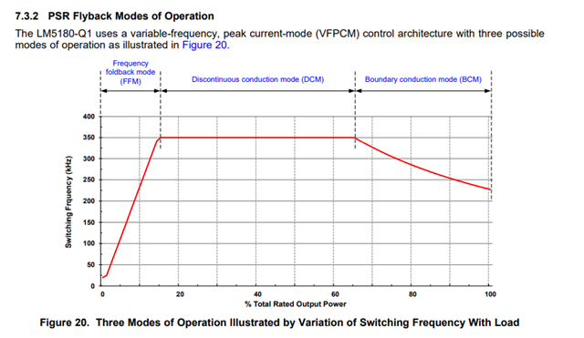

    大家好、Gerald、
    从 图中可以看到  DCM 和 BCM 之间的 VDS 波形跳跃。 由于运行模式 与 下面的负载有关、 我担心您的负载是不稳定的。 您可以使用恒定电流负载再次检查 VDS 波形。
    科林

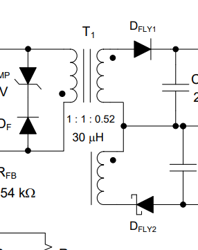

    大家好、Gerald、
    我已经审阅了原理图、发现  与反激变压器相比、初级侧和次级侧的极点相同、您可以看到如下:
    科林
    尊敬的 Colin:
    请知悉、我们收到的客户反馈如下:
    您可以看到、我们手动绕组变压器并在焊盘中进行焊接、焊盘提到 P13到 p16。。。。进行焊接时、我们注意的是焊极。 反正我的问题是通过添加机箱电容器之间的输出侧...现在我面临另一个问题.. 现有的电路包含两个转换器、每个转换器使用 lm5180…… 最初我有问题,所以只测试了一个转换器,现在它是可以的...但当我们开始测试两个转换器从同一个原始总线电源,我再次面临抖动的问题... 建议只能从同一电源线驱动一组5180。 等待您的响应。
    杰拉尔德
