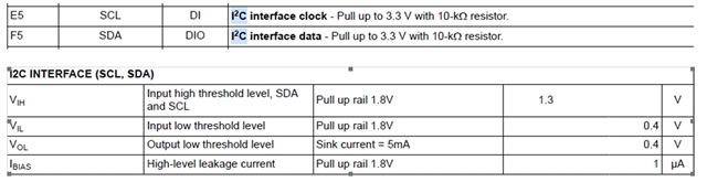

客户发现 I2C 端口的电压电平描述不一致、您可以帮助澄清一下吗? 该器件是否可以不关心上拉电源轨是什么、而只需要满足阈值?
    我们支持最低 VIH 并可支持3.3V 上拉电阻。
