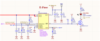

需要对所附设计进行设计审查:
输入电压:USB 电源、最大电流为3A
    Shyam、您好!
    总体而言看起来不错。 您还可以考虑在电子保险丝 VIN 引脚附近使用0.1uf 或1uF 等小电容进行去耦。

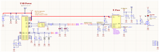

    尊敬的 Kunal:
    非常感谢、以下代码看起来更好吗:
    Shyam、您好!
    可以。 现在很好。
    G·库纳尔
