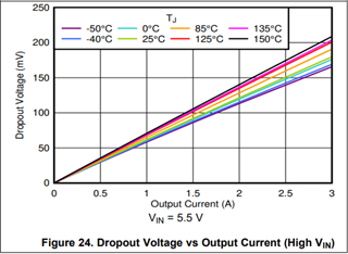

    让我们使用以下示例:
    在输入电压为5.5V 和~2.1A 时、最坏情况下压差为~150mV。 余量为1.7V 时、这就足够了。
    此处主要关注的可能是功率耗散、因为 Pd = 3.57W。 这是进行 PCB 设计时需要牢记的一点。

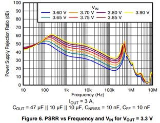

    在给定频率下、PSRR~35-38dB、这应该会随着条件的改善而改善(较低的 Iout @ 2.1 、Vin-Vout @ 1.7V)。
    假定降压转换器输出上没有滤波、LDO 输出上的预期误差为~1.3mVpp。

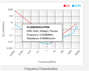

    与任何 LDO 一样、放置输入电容器始终是一个很好的模拟设计。 该 LDO 在输入端需要5uF 电容。 话虽如此、您在选择电容器时需要查看阻抗曲线。 这将指示其频率响应、您可以选择一个在给定频率下具有低阻抗或足够接近给定频率的频率。

    感谢您指出电路中所用电容器的阻抗曲线。

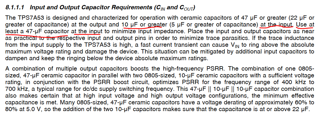

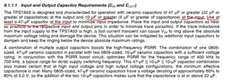

    另外一点:数据表中关于输入电容器尺寸的陈述相互矛盾:
    这里的建议是什么? 47 μ F 或10 μ F?

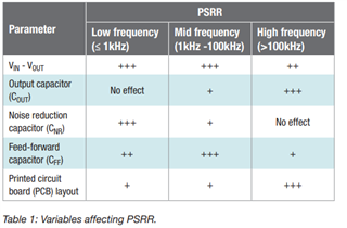

    关于改进 PSRR、这里提供了一个影响 PSRR 的关键参数快表
    因此、是的、应该有一个有助于优化 PSRR 的电容组合。 这将遵循与查看阻抗曲线相同的原理。 在本例中、我们通常查看阻抗相对于 ESR 的情况、并在所需的频率下使用低阻抗值。
    至于输入电容器、器件在输入端至少需要5uF 的电容、仅用于实现稳定性。 不过、有时会使用所描述的语句作为建议、以帮助提升器件本身的性能。
    与 Vout 类似、您可以将其中一些电压并联、以帮助降低 LDO 输入端的阻抗。 您还可以尝试在输入端和输出端放置等量的电容。
