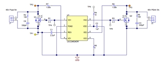

最初 SR 使用的是 NCP4306 (如图2所示)、但现在用 ucc24624替换后、SR 的 Vgs 将提前关断(如图1所示的蓝色和黄色波形)! 我目前遵循图3中所示的规格参数、但尚未安装缓冲器和 RG 电阻器!
为什么 SR 的 Vgs 提前关闭? THX

图3.  更改 ucc24624参考设计

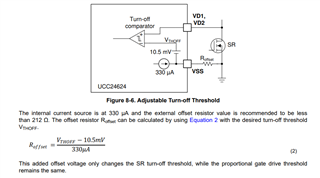

    MOSFET 封装的寄生电感(LDI/dt)可能导致此过早关断。 您可以连接 Roffset 电阻器(如下所示)以补偿这种电感效应。
    务必优化该电阻器、因为过高的值可能会在轻负载期间导致关断延迟延长。
    马尼坎塔
