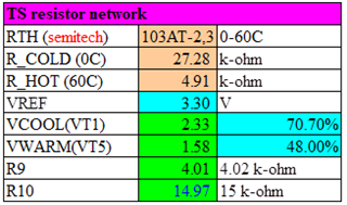

如果我的客户希望以仅0~45C 的温度为电池充电、
如何设置 RT1和 RT2? 如果它们调整 R_HOT、如何找到45C 的电阻值?
奥斯汀
    您好、Austin:
    您转到热敏电阻数据表、选择0和45C 下的热敏电阻值(R_cold 和 R_hot)。 计算器会告诉您其余信息。
