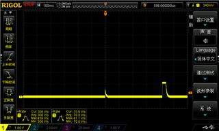

如上图所示, MCU 上电后, 首先进行 GPIO 初始化,然后设置 寄存器使能 ENx 引脚、AVS 电压、OP 电压等。
TPS65912将立即输出默认电压、这将破坏由 TPS65912供电的其他器件
那么、我应该怎么做才能避免默认电压输出呢?  是否唯一的解决方案是 使用定制 OTP?
我使用三 通道 DCDC1 DCDC3 DCDC4、INIT 代码的流程如下所示:
GPIO_SET_Pin (G_PMU_CONFIG2、 GPIO_PV_HIGH);
GPIO_SET_Pin (G_PMU_CONFIG1、 GPIO_PV_LOW);
GPIO_SET_Pin (G_PMU_PWRHOLD、 GPIO_PV_HIGH);
GPIO_SET_Pin (G_PMU_nPWRON、 GPIO_PV_LOW);
GPIO_SET_Pin (G_PMU_SLEEP、 GPIO_PV_LOW);
gpiohs_set_pin (HG_PMU_EN1、 GPIO_PV_LOW);
gpiohs_set_pin (HG_PMU_EN3、 GPIO_PV_LOW);
gpiohs_set_pin (HG_PMU_EN4、 GPIO_PV_LOW);
usleep (30 *  1000);   //在30ms 期间,默认电压输出显示为 示波器,这是意外的
tps_set_reg (TPS65912_EN1_SET2、 0x04);
tps_set_reg (TPS65912_EN3_SET2、 0x10);
TPS_SET_reg (TPS65912_EN4_SET2、 0x20);
TPS_SET_reg (TPS65912_DCDC1_CTRL、 0x1C);
TPS_SET_reg (TPS65912_DCDC3_CTRL、 0x1C);
TPS_SET_reg (TPS65912_DCDC4_CTRL、 0x1C);
TPS_SET_reg (TPS65912_DCDC1_OP、 0x0);
tps_set_reg (TPS65912_DCDC3_OP、 0x0);
TPS_SET_reg (TPS65912_DCDC4_OP、 0x0);
tps_set_reg (TPS65912_DCDC1_AVS、 0x80);
tps_set_reg (TPS65912_DCDC3_AVS、 0x80);
tps_set_reg (TPS65912_DCDC4_AVS、 0x80);

    我可以肯定,但输出电压设置为0直到寄存器设置,我搜索 TI ,所以我们必须使用 定制 OTP ,它可以将 EN1连接到 DCDC1 , EN3连接到 DCDC3 , EN4连接到 DCDC4上电时读取 OTP?

    在写入寄存器后将 PWRON 设置为低电平似乎没有区别、
    GPIO_SET_Pin (G_PMU_CONFIG2GPIO_PV_HIGH);
    GPIO_SET_Pin (G_PMU_CONFIG1GPIO_PV_LOW);
    GPIO_SET_Pin (G_PMU_PWRHOLDGPIO_PV_HIGH);
    GPIO_SET_Pin (G_PMU_nPWRONGPIO_PV_HIGH);
    GPIO_SET_Pin (G_PMU_SLEEPGPIO_PV_LOW);
    gpiohs_set_pin (HG_PMU_EN1GPIO_PV_LOW);
    gpiohs_set_pin (HG_PMU_EN3GPIO_PV_LOW);
    gpiohs_set_pin (HG_PMU_EN4GPIO_PV_LOW);
    写入寄存器...
    GPIO_SET_Pin (G_PMU_nPWRONGPIO_PV_LOW);

    符合所示的规格。 我们必须设置 PWRON 拉低 或 PWRHOLD = HIGH 来保持关闭状态,I2C   在启动排序前处于复位状态,我已经试过你说过的, I2C 处于复位状态的现象符合规范,
