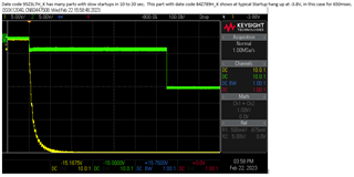

    为了让我们了解更多信息、您能否提供原理图和布局以供查看输入/输出工作条件? 任何波形都会被欣赏。
    理查德
    Richard: 附有 原理图、突出显示黄色信号的布局部分、以及一些波形显示 Ch1 = VBNEG、CH2 =-15V 电源轨问题
    Richard:下面显示了原理图、这是一个布局的部分、其中突出显示了黄色信号、一些波形显示了 Ch1 = VBNEG、CH2 =-15V 电源轨问题。
    您好、Brian、
    感谢您提供波形、原理图和布局。
    原理图和布局看起来没有异常。
