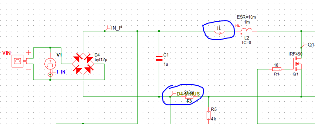

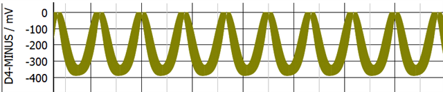

    感谢您对 UCC28180提出疑问。 我手头没有波形、但已经为您模拟了典型的波形。
     ISENSE 引脚电压来自检测电阻、将根据通过检测电阻的电流进行调节。
    下面的 IL 显示电感器中的电流、D4电压是 ISENSE 引脚上的电压(它将在内部乘以-2.5增益)
