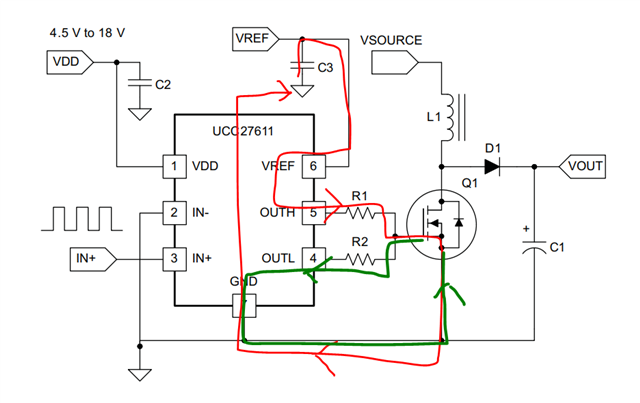

    对于我们的许多驱动器、上升和下降时间在很大程度上取决于 VDD。 对于此操作、驱动器级由 Vref 供电、该器件应在有效 VDD 范围内稳定地为5V。 因此、根据 VDD、差异可能不会很大。 您是否有输出波形的示波器捕获? 这将更容易确定根本原因。 有一件事可能具有挑战性、那就是开通环路远大于关断环路:
    绿色表示关断、红色表示导通。 因此、Vref 电路的布局需要具有低电感、否则上升时间会更长。 Vref 电容器的内部阻抗会发挥很大的作用。 此外、如果存在 GND 提升/电感、示波器测量可能会使上升时间看起来更长。 值得尝试的一件事是将5V 电源直接连接到 Vref 以绕过 LDO。 在使用5V VDD 时、Vref 电压会略低于5V。

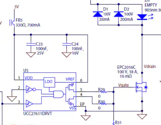

     正如您在下面的布局中看到的、开环肯定比关环更长。 我将尝试通过短接 OUTH 和 OUTL 引脚并 移除较远的栅极电阻器来缩短导通环路。
    我还将尝试短接 Vref 和 VDD 以绕过 LDO。 有趣的是、您建议 EPC (GaN FET 提供商)在将5V VDD 与 UCC27611配合使用以用于其激光驱动器 EVM 时也这样做。 我不知道他们为什么这样做,但现在它是有道理的。

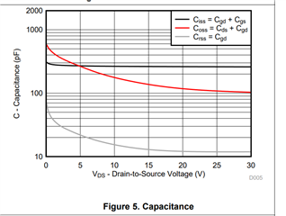

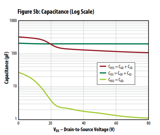

    这里是两个 FET 的寄生电容。 GaN FET 的 Coss 在 VDS 范围内明显更高。   这些 VDS 在不同的 FET 电压和负载下确定其寄生效应、因此很难进行简单的比较。 我认为这可能是个问题、但针对如此短的上升/下降时间进行设计极具挑战性、因此我可能忽略了一些内容。

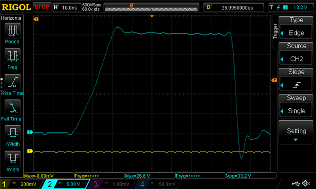

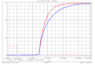

    最后、第二幅图中的该波形是 GaN FET 的 VDS 吗? 如果是、那么接通栅极会使 VDS 变为低电平、而关断则会使 VDS 变为高电平。 下面是使用两个 Coss 的仿真、其中仅更改 FET:
    考虑到 I = C * dv/dt、上升时间(dv/dt)将取决于 IDS/IDS Coss。 红色波形具有大约1pF 的、而蓝色波形具有300pF 的 Coss。 在此处导致问题的另一个因素是电流取决于 VDS、因此会随 VDS 而降低。

    感谢您的帮助。 抱歉我不清楚第二张图片是什么。 是的、这是 EPC2204 FET 的 VDS 波形。 我正在使用恒定电流(3A)电源在并联 FET 配置中调制 LED。 当 FET 打开时、LED 会分流、VDS 处于低电平。 当 FET 关闭时、LED 亮起、VDS 为高电平。
