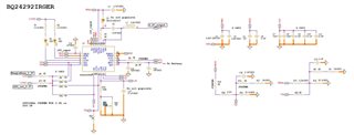

尊敬的 TI 团队:
我正在测试基于 BQ24292i 的电池充电器、在空载和无电池情况下获得以下结果。
当 CE/引脚不接地时我获得了系统输出 电压:3.75伏
当 CE/引脚接地条件下获得系统输出电压: 4.1伏
我还得到、当 CE/引脚处于非接地 状态时的电池输出电压: 0伏
我还得到、CE/引脚接地时的电池输出电压: 4.08伏
在空载和无电池的条件下、这些输出电压是否正确?
在系统输出空载时,我在开发的 BQ24292i 充 电器中使用电池模拟器(凯思利电子负载处于 CV 模式),用不同的电池充电模式(涓流充电模式、预充电模式、恒流充电模式)测试了电池充电器,在部分测试时间获得了预充电(默认值: 256mA 和涓流充电模式( 100mA )输出。
此外、在恒定电流充电模式的测试中、 电池 在默认(1.024A)值上未充电。 CC 模式(从2.8V 至4V)下的充电电流值不同、其 在3V 时为710mA、在3.5V 电池电压下为450mA 等。  原理图供您参考。 请回复我们、以帮助我们解决 CC 模式下所述各种充电电流的问题。

    是的、BAT 和 SYS 电压与您所描述条件的预期行为相匹配。
    快速充电电流可能受到 ILIM 引脚电阻或所用输入电源额定功率等因素的限制。 为了帮助进行调试、您可以提供从 IC 读取的寄存器、同时尝试在恒流模式下充电、以及您观察到的输入电压、电池电压和充电电流。
    加勒特
    您好、Grette、
    我使用了15V、2A 的输入电源额定值和220欧姆的 ILIM 电阻值(只更改了上面随附原理图中的部分)。 因此、由于220欧姆、ILIM 电流限制=(500/220)=2.2A。 充电电流的默认值为1.024A。 那么、上述电流设置是否足以支持电池充电器的默认工作模式? 如果当前的设置可能需要更改、请回复我们?

    尊敬的 Rafi:
    感谢您提供输入电源的额定功率以及对原理图中 ILIM 电阻器部分的更新。
    将 ILIM 引脚配置为约2.2A 的电流限制是正确的。 要进一步调试快速充电电流的限制、请在 以恒流模式和测试条件充电时帮助提供从 IC 读取的寄存器。

    尊敬的 Rafi:
    感谢您提供测试结果文档。 我知道您是打算使用具有默认 I2C 设置的 BQ24292I。 在默认模式下运行电池充电器应该没有问题。 不过、如果您可以、提供状态寄存器的 I2C 读取将有助于调试充电电流低于预期的原因。
    通过测试设置、我得出了一个理论、即您所使用的长导线较小、可能是您观察到充电电流低于2A 默认值的原因。
    1)您可以使用万用表测量接近 BAT 引脚的电池电压、而不是提供电池仿真器电压? 较小的线规可能会导致 PCB 和 Keithley 之间出现显著的 IR 压降。
    2)您是否可以使用更粗的导线和在 PCB 上测得的电池电压重复恒流模式充电测试、然后查看结果是否发生变化?
