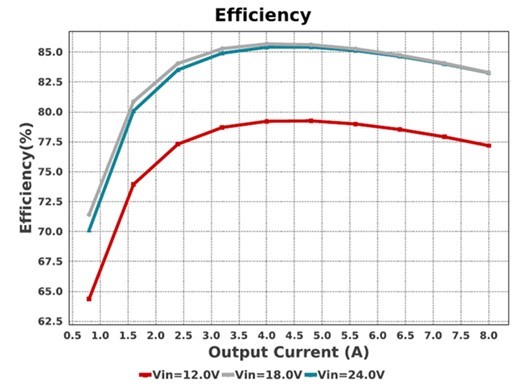

我使用 Webench 对 TPSM63610 (FPWM 模式)进行仿真、想知道为什么更高的 Vin 效率更好。
这是我没想到的。 您能解释一下吗?
谢谢、此致、
汉斯

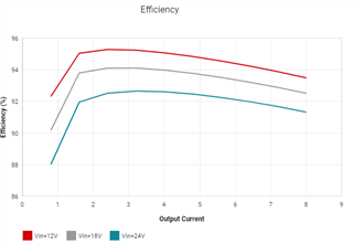

    Hans、您好!
    您能否分享 Webench 导出文件以供审核? 最后、我模拟了默认设计、并在"导出"部分获得了下图。 下图与预期结果一致、因为固定输出电压的输入电压增加会导致 MOSFET 开关损耗增加。
    Webench 设计: webench.ti.com/.../SDP.cgi
    吉米
    尊敬的 Jimmy:
    你看起来不错。 下面是我的奇数设计: https://webench.ti.com/appinfo/webench/scripts/SDP.cgi?ID=EA2AD4BD02F85DB5
    谢谢、此致、Hans
    您好、Hans、
    我能够确认在生成1.2V 输出设计时看到了此问题。
    然后、我继续检查不同的低输出电压、并能够获得低至1.8V 输出的良好数据。
    生成一个低于1.8V 的设计显示了针对较高输入电压的异常高效率、这应该不是这种情况。
    我将与仿真团队一起探讨这一点、看看有什么问题。
    目前、您可以参考1.8V 输出设计或更好的产品、也可以订购该 EVM 并在工作台上评估 IC。
    感谢您引起我的注意。
